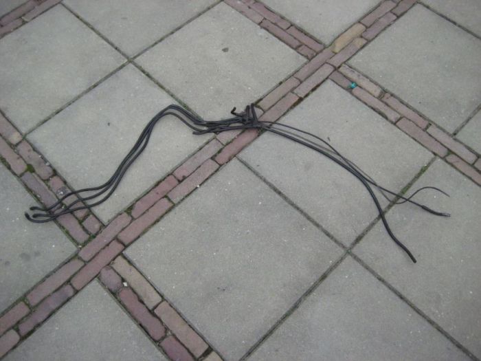

Wat Twan zegt klopt. Al komen er wel twee retours van de hoogteregelaar. Één slang gaat naar het 3-weg blok bij het LHM vat (hierdoor stroomt de LHM terug naar het vat als je de auto laat zakken), en de andere is onderdeel van de grote lek-retourbundel (octopus). Als het maar een klein slangetje is wat naar beneden gaat dan is het de retourbundel. Deze is weer leverbaar en kost maar 55 euro. Ik heb een paar jaar geleden nog 100 betaald.
Het Citroën nummer is 96030258.
Foto:

Ik heb de indruk dat het de slang is die naar die retour-lek-octopus gaat. Als dat ding voor 55 e te koop is valt dan nog mee. Maar hoe prop je dat ding daar tussen zonder dat je iets molt. En zonder dat je helemaal alles uit elkaar haalt. Met het stuur in een “bocht naar rechts” kun je er vanaf de achterkant nog wel een beetje bij. Die kunststof afdekplaat van ca 20x20 cm was makkelijk weg te halen. Maar hoe verder?

Je kan er van de zijkant en onderkant ‘redelijk’ bij. Leuk klusje Smile.
Hier kan je zien waar welke leiding naar toe gaat:
http://grootpan.home.xs4all.nl/bxnl/
En nog een foto zonder motor:
