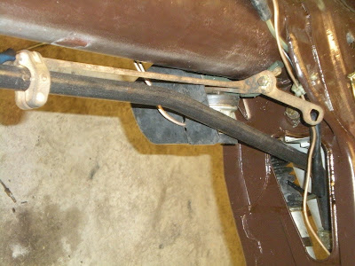

Foto’s die ik nu heb gemaakt zijn wat onduidelijk…

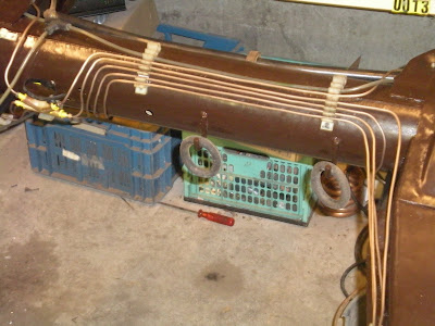

  [ # 157 ]
Zo moeten ze lopen.
Gaan er vier aan de rechter kant naar voren.

  [ # 158 ]
Links op de foto zie ik inderdaad dat vierpunts ding. Hieraan zitten vier leidingen. Waar gaan de linker twee naar toe?
Totaal aantal Berichten: 9409
Gepost: 13 januari 2013 09:59 PM
  [ # 159 ]
Hoogte regelaar en veerpoot

  [ # 160 ]
Aha.. Dan is het denk ik degene naar de veerpoot… Ik raak mn oriëntatie ook een beetje kwijt als ik onder de auto liggend naar de spaghetti kijk. Krijg ik m aan de veerpotzijde wel makkelijk los?
Gepost: 13 januari 2013 10:14 PM
  [ # 161 ]
Ligt aan de staat van de wartel,wiel eraf en kijken maar
