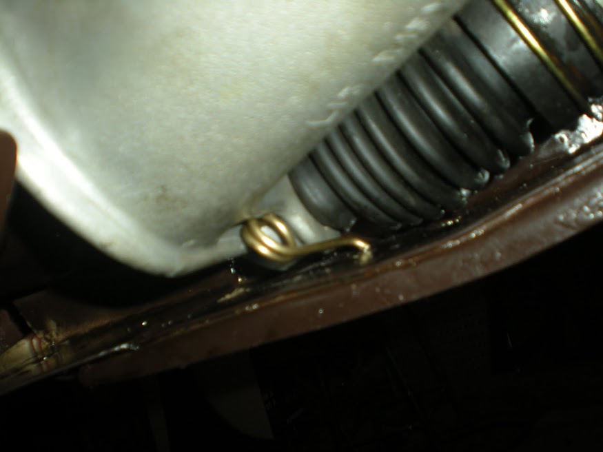

Gister geprobeerd de achterste veercilinder te verwijderen. Nu is natuurlijk dat dunne stalen pennetje afgebroken. Kan ik het nu vergeten?
Totaal aantal Berichten: 9413
Gepost: 26 januari 2014 12:28 PM
  [ # 404 ]
Verbinding draagarm / veercilinder ?
Deze kun je uitboren en er daarna eentje maken van lasdraad ( van autogeen lassen) 2 of 3 mm.

Ja die bedoel ik inderdaad.. Is dat uit te boren zonder dat je het zachte aluminium inschiet?
Ik had de wartel op de cilinder uitgeboord met boortje vier.. Bijna 2cm diep.. Nu ben ik zeker de aanslag kwijt voor het leidingrubbertje?
