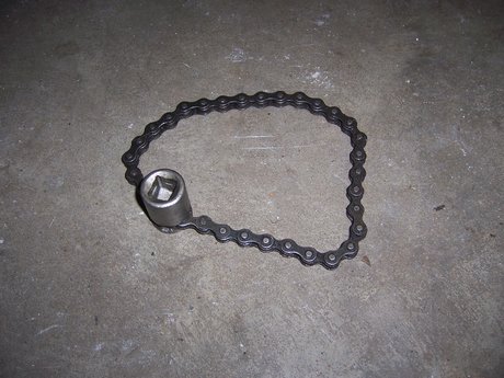

Kettingsleutel lijkt me niet echt een winnaar. Ja misschien als je uren de tijd neemt. Maar je kunt er vrijwel geen kracht mee zetten. Die bollen kunnen écht goed vastzitten hoor.

Maar volgens mij moet je er met een soort van kettingsleutel( maar dan met leren riem) er wel tussen door komen.
VgF
Je bedoeld een oliefilter bandsleutel,zo een met een canvas riem.Ik heb ze vroeger weleens gebruikt,maar of ze geschikt zijn voor veerbollen geen idee maar wel het proberen waard denk ik.
VgF
Ja die bedoel ik.
En doet het erg goed.
En past er makkelijk tussen door ,( ketting ook wel.
