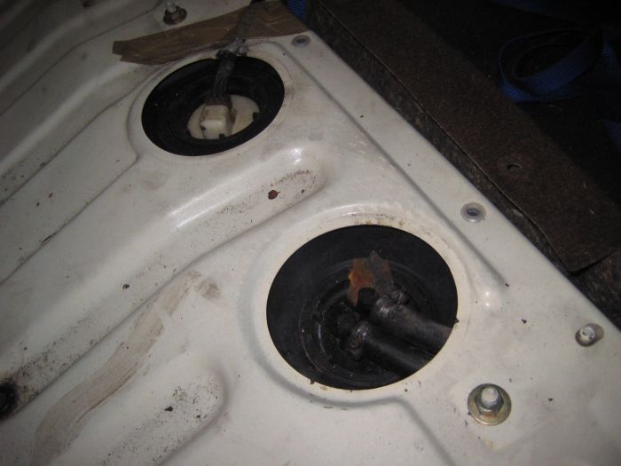

Is niet altijd hetzelfde, toch? In de 1.4 zaten er ook twee van die doppen onder de achterbank, een vlotter en een pomp, meen ik me te herinneren. De pomp had uiteraard slangen… Bij mij 1.6 zit de pomp ergens bij het achterwiel en zit er onder de achtrebank maar één dop, voor de vlotter.
Maar het zou allemaal best eens uitwisselbaar kunnen zijn. De gaten zijn volgens mij allenaal even groot!

Zo ziet idd de tankvlotter van een bx eruit, in ieder geval die van een 1400. Geen idee of ze allemaal gelijk zijn.
