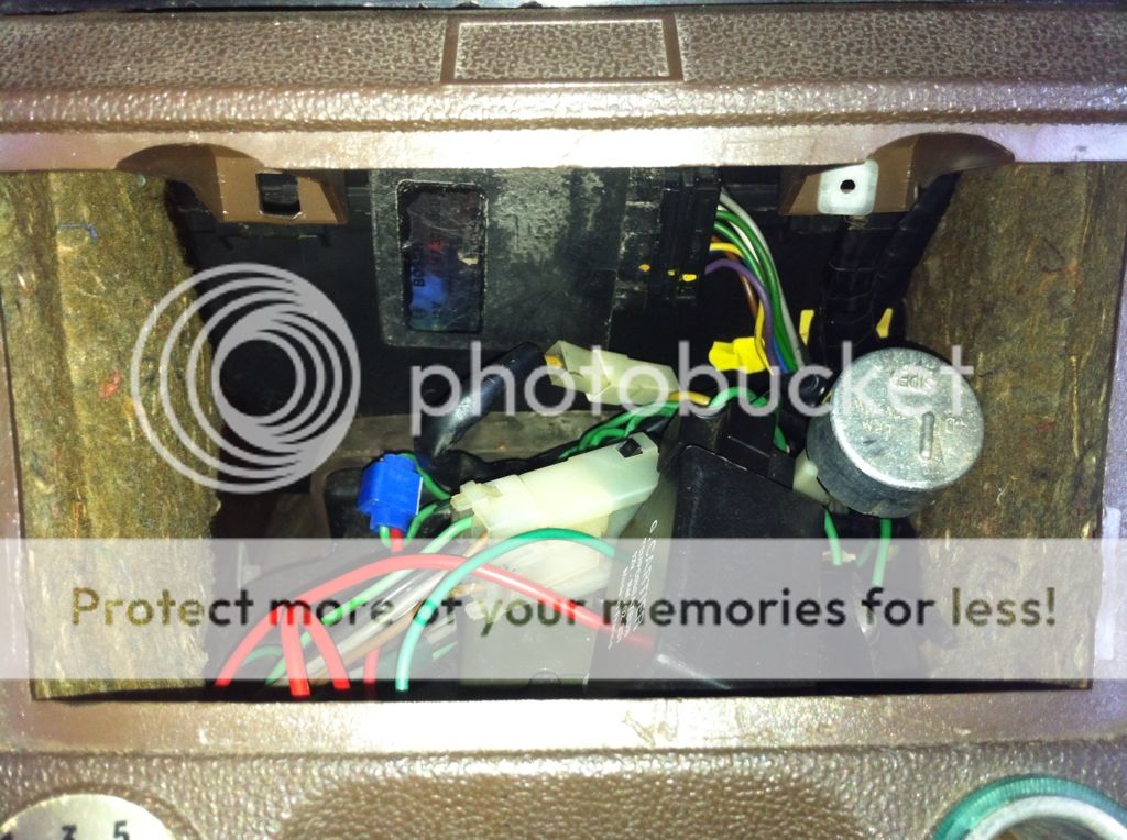

Goedemiddag beste mensen! Ik zit een beetje te prutsen met die auto van mij. Is het mogelijk dat in deze regionen iets gekoppeld kan zijn met de dynamo?
Want daar heb ik zitten punniken toen met dat raam. En de accu is niet helemaal dood, want de aanjager / toetert / knippers doen het allemaal wel, maar de binnenverlichting / lampje van sigarettending / radio doen het allemaal niet!

  [ # 159 ]
Hmmm. niet dat ik weet…*
Ik zie daar wel zo’n akelig blauw scotchblokje, waar iemand iets heeft willen aftappen, maar dat zal dan wel naar je radio zijn.
Dus je zult toch eerst de laadstroom moeten meten (met multimeter) voor je echt kunt zeggen dat de dynamo niets doet.
