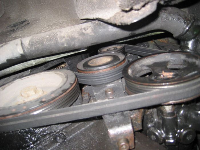

Leuk ook om de laatste reacties te lezen op mijn post. Vooral allerlei mensen die mij er fijntjes op wijzen dat een BX geen 6+2 pomp kan hebben en/of geen antizink. Hier kan ik in ieder geval helder over zijn. De 6+2 pomp zit er zeker op en volgens Citroen is dit chassisnummer voorzien van een 6+2 pomp met “anti-verzakking”. Hierbij een schermafdruk toegevoegd. Ik sluit niet uit dat Citroen zich vergist, maar het is wel opvallend dat de auto na een nachtje vol met verhuisdozen nog steeds voor EN achter omhoog staat
Het is ook bekend dat Citroën op de latere breaks alvast de 6+2 pomp heeft gemonteerd zoals ‘ie ook op de Xantia zit. Ik heb er ook twee gehad. Maar daar heeft nooit iets van ‘anti-verzakking’ op gezeten.
Als je net aan het LHM circuit hebt gesleuteld blijft de auto altijd wat langer op hoogte. Kan dat het zijn? Of je hydraulische onderdelen zijn gewoon in goede staat.

Of een foto van de pomp plaatsen? Ik ben wel benieuwd.. Een BX met anti-zink - ik heb er nog nooit van gehoord!
Dan moet er ook een anti-zinkbol zijn. Dus in totaal 6?

De pomp, rechtsonder:

Grappig, mijn 93er break turbo heeft de pomp nog op de bak zitten.

Ik haak toch even in op de hydrauliekpompen…. Zijn er nou verschillende pompen gebruikt bij BXen of niet? Ik dacht altijd dat de pompen hetzelfde zijn, maar dat BXen met stuurbekrachtiging voorzien zijn van een debietregelaar, en BXen zonder stuurbekrachtiging hebben deze niet..
Ik heb nog eens aandachtig gelezen: het is dus mogelijk je hydrauliekpomp te vervangen met een 6+2 pomp van een xant, en de debietregelaar uit de BX te slopen, daar de 6+2 pomp 2 drukaansluitingen hebben?
Wat betekent ‘6+2’ eigenlijk?
t’is op zen minst een rare plaats voor die pomp, als je eentje met airco hebt zit die pomp daar.
duid er toch op dat er iets speciaal is aan deze pomp lijkt me.

deur63 schreef:Ik haak toch even in op de hydrauliekpompen…. Zijn er nou verschillende pompen gebruikt bij BXen of niet? Ik dacht altijd dat de pompen hetzelfde zijn, maar dat BXen met stuurbekrachtiging voorzien zijn van een debietregelaar, en BXen zonder stuurbekrachtiging hebben deze niet..
Ik weet het niet hoe het bij een BX zit, maar deze pomp zit op Xantia’s en XM’s met anti zink. Zodra de anti zink niet meer naar behoren werkt, zakt de auto in. Wordt de auto gestart, duurt het echt een hele tijd voordat die eindelijk een keer op hoogte is. Als ik het goed hebt, verdeeld de 6+2 pomp de druk, wat bij een BX de debietregelaar doet. 6 voor de remmen/stuurbekrachtiging, 2 voor de vering. En doordat de vering dus zo’n lage opbrengt heeft, duurt het allemaal wat langer.
Maar ik ben nou benieuwd - zit er op deze BX nou ook een anti zink bol?!
Ik begin het te snappen. 6+2 refereert dus naar het aantal plunjers in de pomp dat aan een bepaalde uitgang zit? dus 6 plunjers voor de SB + remmen, en 2 plunjers voor de rest.
Als er antizink op zou zitten (wat bij xantia’s volgens mij pas in 1994 was geintroduceerd) zou er een 6e bol bij de achtervering moeten zitten..
Bijna goed, 6 plunjers voor de SB en 2 plunjers voor de vering en de remmen.
Wederom: duidelijk!
Maar hoe regelt de debietregelaar van de BX dit dan? is die gewoon ‘dom’, dus als je aan het stuur draait, gaat alle druk naar de stuurbekrachtiging en blijft er alleen de restdruk van de accumulatorbol voor de rest van het systeem?
De debiet regelaar is niet helemaal dom. Als de pomp versleten is en niet meer genoeg opbrengst geeft, dan zal de sb als eerste uitvallen.
De remmen hebben ten alle tijden voorrang, ook op de vering. Maar dat regeldt de veiligheidsklep, die met het manocontact voor te lage druk. Ligt links op de achterkant van het subframe.
Ik heb eens gereden met een happerende sb. Maar dit lag niet aan de pomp, maar aan de remservo.
Die had een hele hoge interne lekkage. Er stroomde in rust veel lhm retour naar de tank.
