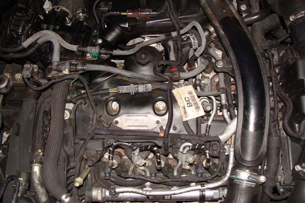

Heer Anton valt de eer te beurt om te melden dat zijn huidige auto wederom voor kopij zorgt. Hij verduidelijkt dat het net als in een bovengemiddelde relatie met een aardige dame zowel blijft boeien als verontrusten. Zijn voorkeur voor auto’s en voor dames gaat uit naar types die een beetje opvallen. Zo wil hij nog wel eens tegen iets onverwachts aanlopen.
Boeiend en verontrustend, zo gaat het ook met mijn C5. Ik moest natuurlijk weer zo nodig de meest uitzonderlijke, te weten de 3.0 HDi. Krijg je dan wat, dan heb je ook wat. Na vier maanden en 6000 km met een soort euforie te hebben rond gereden vindt de auto het tijd worden de bezitter te laten landen. Deze keer begon hij tijdens het opwarmen af en toe in te houden alsof de brandstoftoevoer een paar tellen werd afgesloten. Soms reed ik vijftien meter zonder aandrijving en dan ineens, boem, daar ging hij weer voor een paar kilometer. Over verontrusting gesproken…
Op naar Garage Johan Oldenhage in Nieuw-Vennep. Ding aan de computer, geen foutmelding. Je kunt bij zo`n ding bij wijze van spreken zien hoe vaak je vorig jaar de achterklep hebt geopend, maar als de motor uitvalt, geeft het systeem “niet thuis”. Dat werd rijden met de laptop aangesloten. De motor loopt als een zonnetje. Of je met je kind bij de dokter komt. Weg kwaal. Alles gereset en naar huis met de opdracht het inhouden zo vaak als mogelijk te laten optreden. Veel korte ritjes dus. Misschien komt er dan een foutmelding.
Die korte ritjes voerden mij langs enige Citroën-garages met het idee dat er misschien een monteur te vinden zou zijn die dat al eens meegemaakt en opgelost had. Nee dus. De suggesties liepen uiteen van “ik zou het niet weten” tot “het kan van alles zijn”.
Zoals afgesproken was, ging ik na een week weer terug naar Nieuw-Vennep. Geen foutmelding. Bij GJO wordt het dan niet vervelend maar interessant. Na enig onderzoek blijkt dat je in dit geval twee metingen moet doen, eerst koud en dan warm. Als je dan beide resultaten in de computer frommelt, komt er zowaar een foutmelding. Verdacht onderdeel: inlaat, behuizing van de luchtklep. Kosten plusminus € 350. Dit vindt Johan te kort door de bocht, zelfs met een Citroën. Het verdachte onderdeel kan namelijk uit elkaar. Dus kun je het ook repareren. Aldus geschiedde. Opgelost.
Door al dit gedoe zag ik visioenen van bankmedewerkers die mijn huis gingen taxeren opdat ik de rekening zou kunnen voldoen. Echter, men is hier van mening dat de klant de “onkunde” van de monteur niet hoeft te betalen. De eerste twee uren zoekwerk zijn in zo’n geval voor rekening van de firma Oldenhage. Zo is er veel dat normaliter vervangen zou worden, maar dat Oldenhage repareert, in het voordeel van de klant. Heb je ook een dergelijke klacht, dan weet je nu dat er een garage bestaat waar men zegt: “Zet morgenochtend maar neer, is morgenmiddag klaar, kost zoveel.” Hoed af!
