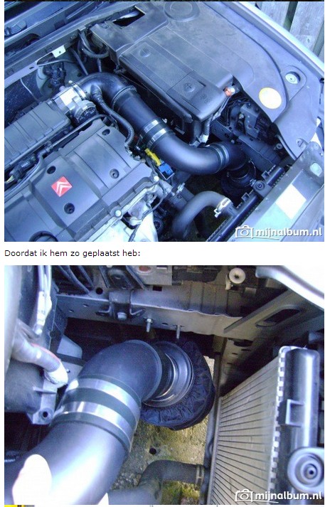

Foto heb ik gegoogled, (de gekleurde cirkels stonden al op de foto):
Bovenstaande foto:  Zo ziet mijn motorruimte er uit.
Waar ik mee zit is dat slangetje wat het luchtfilterhuis in gaat. Want waar het luchtfilter met de buizen op aangesloten moet worden zit in de groene cirkel (3 licht groene cirkels..)
Of heb je het filterhuis laten zitten en het open lucht filter aangesloten op het luchtfilterhuis ( zie rode cirkel )
En onderstaand foto de motorruimte van jou. Er is wel een verschil…

Totaal aantal Berichten: 5547
Gepost: 25 oktober 2013 12:29 AM
De prijs weet ik niet meer..
Jij hebt dus een andere motor blok. 1.8 16V of de 1.6 8V.
Volgens mij kun je het wel zo maken dat je de luchtfilterhuis kunt verwijderen..
Gepost: 25 oktober 2013 01:25 AM
Bij mij zit die er nog op..
Ik meende dat er een apdapterslang is. Waar je de slang aan kan sluiten..
Ik dacht dat deze slang de carterontluchtingsslang was.
