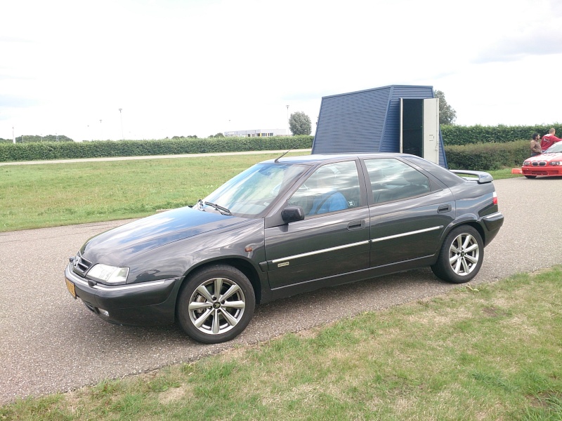

Hallo,
ik ben sinds eind deze zomer in het bezit van een Xantia V6 Activa. Ook mijn auto danste voor het stoplicht. In mijn zoektocht ben ik erachter gekomen dat de franse Activaclub de stangetjes heeft laten reproduceren. Ze zijn iets duurder dan voorheen en je moet lid van de club worden, maar dan is wel het probleem opgelost!
http://www.diagrostoto.com/activa-boutique/fr/produits-tous-publics/21-paire-de-tiges-sc-car-biellette-activa.html
Doe er je voordeel mee. Ik heb ze er inmiddels onder zitten en ze staat weer als een huis!
