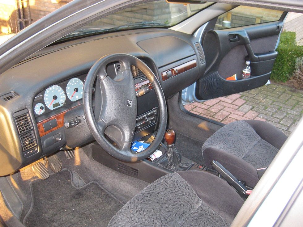

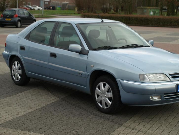

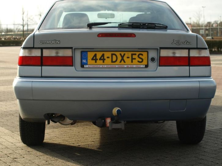

Hallo ,
Ik heb besloten de C4 coupe weg te doen omdat ik vrij weinig rij en iets anders voor de deur wil,

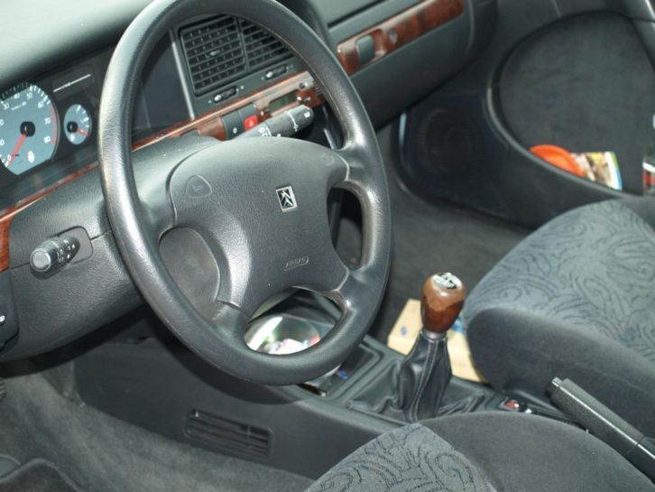

Ik ga morgen bij deze Xantia kijken , ik vind hem er heel netjes uitzien en ben verlieft op de kleur, hebben jullie op / aan merkingen , dingen die op de foto’s eventueel niet kloppen ?
Ik verwacht het niet, maar beter safe then sorry ...
Distributieketting incl spanrol en waterpomp al vervangen.

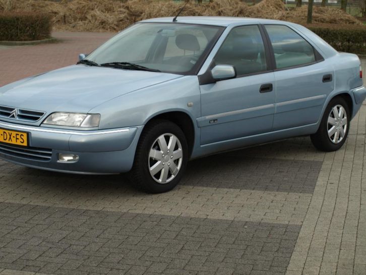

Mooie auto en inderdaad een mooie kleur. Is de onderhoudshistorie bekend, boekjes erbij? Staat de auto op winterbanden? De wieldoppen zijn nl. niet origineel. Mocht de koop doorgaan, veel zweefplezier toegewenst!

Ziet er héél netjes uit op de foto, maar een proefrit zegt natuurlijk veel meer dan foto’s. Bleu Lemans vind ik persoonlijk een van de mooiste kleuren op de Xantia!  gooi

De wieldoppen kloppen niet Razz Afgezien daarvan is het belangrijkste om te checken de kachelradiator, een ding wat nog wel eens wil sneuvelen, en daarvoor moet het complete dashboard eruit. Test de kachel dus goed bij de proefrit en let daarbij op rare geurtjes. Check onder de motorkap ook goed of de kachelslangen niet met elkaar zijn doorverbonden daar waar ze het schutbord ingaan.
Voor de rest: check de dorpel met geopende linkerachterdeur op roestvorming. Kijk of het veersysteem goed werkt, ook checken of de auto (met draaiende motor) goed op en neer wil met de hoogteversteller naast de handrem. Brandende airbaglampjes zullen je als Saxo-rijder wel bekend voorkomen, vaak veroorzaakt door de bekende stekkertjes, soms ook door het bijrijdersairbagslotje bij de handremhandel.

Bedankt voor de reacties Smile
Wieldoppen klopt , de orginele doppen zitten bij de zomerset , nu zit de winterset eronder.
We gaan morgen eens even kijken , en hoe het hoort te rijden weet ik van mn vader die een Rouge furio uit 1994 heeft gehad , Zon zelfde jou Jochem Wink
De andere tips zal ik zeker even uitproberen en naar kijken Smile

Het witte kleed over de achterbank op de foto kan nodig zijn voor honden. Dit kan dan weer de nodige luchten geven.verder ziet ze er mooi uit.

Op de foto’s ziet het er goed uit! Is inderdaad een fraaie kleur.
