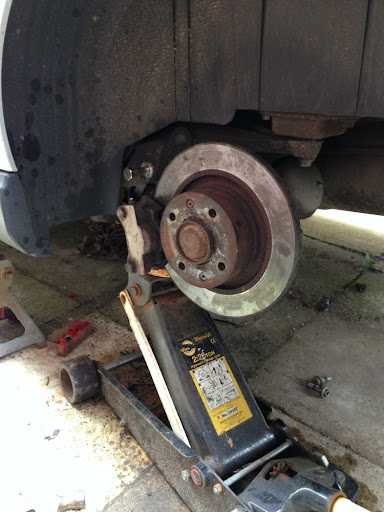

Vandaag de koe bij de horens gevat.
Alles wijst zichzelf op twee dingen na:
1) Zoals gebruikelijk krijg je de ABS sensor er niet zonder geweld uit. dat is te omzeilen door het kabeltje aan de stekkerkant los te halen.
Daarvoor heeft Citroen weer een geniale boobytrap bedacht: die stekkers zitten boven de brandstoftank, die je een stuk moet laten zakken om er bij te komen.
Dat doe ik dus niet. Ik heb het kabeltje op een handige plaats doorgeknipt en soldeer het daar straks weer vast met een boel krimpkous en omheen.
2) Een punt waar ik nog niet uit kom is hoe ik de tap van de veercilinder uit zijn gat krijg. De haarspeld wil er makkelijk uit, maar hoe krijg ik dat ding uit zijn gat?
Helaas zit er geen gat aan de voorzijde van de draagarm waardoor je hem er met een drevel uit zou kunnen tikken.
Het plaatje in service.citroen.com maakt mij niet wijzer. Het reparatie advies ook niet.
Weet iemand een list?

Ik heb vorige week de draagarm inclusief pen eruit gehaald…...je krijgt m er niet uit als de zuiger op zijn verste stand staat, maar door het systeem compleet drukloos te maken, door(nadat ik de auto op zijn laagste stand heb gezet en de het wiel dus zo laag mogelijk laten hangen(op een tweekolomsbrug bijvoorbeeld)de wartel van de veercilinder een stukje los te draaien, hou er wel een doek omheen…Dan kan je de zuiger terugdrukken. Dan heb je ruimte genoeg om ook de pen, met rubber hoes erbij eruit te krijgen. Mocht de pen alsnog uit de arm komen, kan je m later weer gewoon erin krijgen door m een beetje schuin weer in zijn houder te tikken.

Het ding ging er simpeler uit dan ik dacht. Eerst de lekzak teruggetrokken. Toen de draagarm losgemaakt en zonder probleem kwam de pen uit de zuiger. net als bij de DS zit die los in de zuiger van het veerelement.
vervolgens bleek dat er wat roest om de voet zat waarmee hij in de draagarm zit.
Die draagarmen zijn trouwens van gietijzer, dus loodzwaar. Waarom niet van aluminium?
Aan de wielzijde bleek het lager geheel overleden. Dank zij de torsiestabilisator voel je niet makkelijk dat er wat mis is. Toen ik de torsiestang had losgeschroefd voelde ik het meteen: er zat flink ruimte in.
Eén van de vier torx55 bouten waarmee de torsiestang vastzit zat erg vast, het bit van mijn doppendoos brak met een klap in tweeën.
Het buitenlager was geheel verwoest.
Grappig genoeg lees ik op de buitenschaal: TPS KJL22310 395 CHINA 0305. Zal wel niet origineel zijn. Demonteren geen echt probleem, je moet wel de plastic binnenbus slopen en er uit halen, anders kan je de binnenschalen er niet uitslaan.
Aan de slechte kant is de veerpoot beschadigd. De afdichting zal ik met kit “afdichten” in wat er over is van zijn kamer.

Nou, alles zit er weer onder en aan. Viel eigenlijk wel mee.
De kapotte kant was niet de wielkant, maar de binnenzijde, dat heb ik verkeerd gemeld.
Ik heb hem in balans op de krik gelegd en zo voorgaats gekregen.
De veercilinderstang moet je eerst monteren, voor je de draagarmbout in zijn gaten ramt. Je hoeft dan het systeemniet drukloos te maken. De veercilinder zit dan in zijn uiterste stand (hoog).
Gek genoeg bleek de bout van het revisiesetje te kort. Ik heb de oude bout er weer in gedaan, met de nieuwe moer.
Er moest een ring van ca 3.8 mm tussen de flensplaten van de achterbrug.
De ABS sensor draad weer aan elkaar gesoldeerd en met krimpkous netjes op orde gebracht.
Maar: de auto kwam niet meer omhoog. Het bleek dat de hydraulische pomp niet aansloeg. Raar, want ik heb het systeem niet open gehad, ook niet drukloos gemaakt.
Tips van Johan Oldenhage: Twee mogelijke oorzaken: zekering (die was het niet) of niet aanzuigen. Dat kan je stimuleren door wat druk op het hydrauliekvat te zetten. Met de luchtspuit door het gaatje in de dop van het vat bleek dat inderdaad de remedie. Weer wat geleerd.
Er was nogal wat remolie uit de leiding gelopen. Voor de volgende draagarm ga ik die dan ook echt afblinden, al weet ik nog niet hoe.
De olie weer aangevuld, nu blijf ik het pedaal tot de bodem toe intrappen. Dat heb je met zo’n k*t vacuumsysteem.
