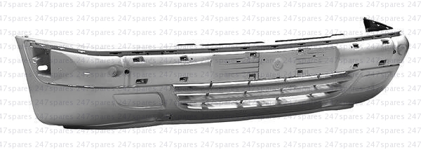

ik overweeg de aanschaf van een Xantia. Ik vind het erg mooie auto’s (zoals het zo vaak gaat met Citroëns: hoe langer ze uit productie zijn, hoe mooier ik ze begin te vinden…), maar ik vind het minder fraai als de bumpers meegespoten zijn in de kleur van de auto. Ik merk dat ik nu advertenties van Xantia’s waarbij het middendeel van de bumpers in kleur is, gelijk al links laat liggen. Maar het lijkt erop dat de bumperdelen welke in kleur zijn makkelijk te vervangen zijn? Als ik zo op foto’s van bumpers van Xantia’s google?. Oftewel: zijn de gekleurde delen makkelijk te vervangen door zwarte? Want dan maakt het niet zo heel veel uit welke Xantia ik op het oog heb: dan is ‘t een kwestie van op de sloop zwarte bumperdelen scoren en overzetten… Wie kan me hier meer over vertellen?

De zwarte of in kleur meegespoten middenstukken van de bumpers zijn niet los te vervangen, die zitten vast aan de bumper. De zwarte of in kleur meegespoten strips op de deuren zijn zijn weer wel los te vervangen.
Wel grappig, ik hoor het meestal andersom. Dat alles in kleur juist mooier is, maakt de auto wat moderner. Maar ik ben het met jou eens, mits de zwarte delen mooi bijgehouden worden heeft dat ook wel wat.
Mocht je je droom Xantia tegen komen met alles meegespoten, dan lijkt mij de enige optie om de bumpers en strips te vervangen. Maar bepaalde kleuren zijn weer alleen op bepaalde uitvoeringen geleverd, waardoor er ook kleuren zijn die niet met zwarte strips leverbaar waren.

okay, dankjewel Timo. Ach ja, over smaak valt niet te twisten. Maar ik hou wel van die zwarte “onderbreking”. Geeft de Xantia ‘n wat meer klassieke uitstraling. Toch, als je naar die foto kijkt van de bumper hierboven, dan lijkt het alsof de gekleurde/ zwarte “bumper-elementen” in de bumper zelf geklikt worden?

Nu begin ik wel te twijfelen. Er ligt bij mij in de sleutelloods een nieuw in de zak zittende ongespoten type 1 voorbumper voor een Xantia en daar zit het middenstuk vast aan de bumper. Je laat nu twee keer een type 2 bumper zien, misschien dat het daar dan toch anders zit?
Totaal aantal Berichten: 9071
Gepost: 02 oktober 2014 02:46 PM
Even de onderdelensite van Citroën geraadpleegd, die bevestigd inderdaad het bovenstaande. Bij de type 1 is het één geheel met de bumper, bij de type 2 lijkt het inderdaad demontabel te zijn. Ik heb enkel type 1 onderdelen in mijn handen gehad, ik heb verder geen idee van hoe dat bij zo’n type 2 bumper vast zit.

Nogmaals bedankt Timo! Het lijkt idd dat de stootstrips gewoon demontabel zijn bij Type2 (en dat is het type wat ik graag zou willen). Dus ineens worden er een heleboel méér Xantia’s interessant voor me Smile.
