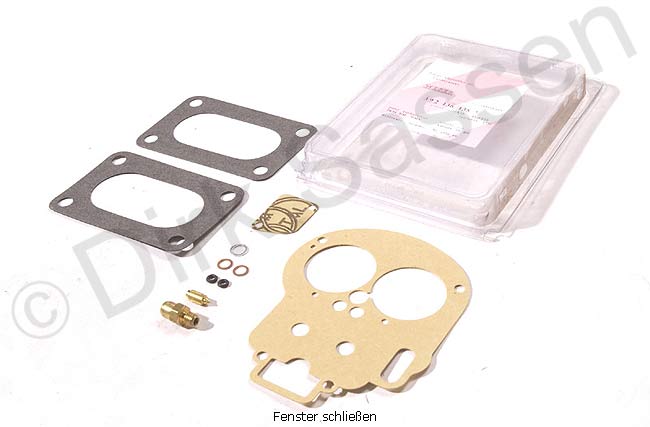

Webshop Ssssen : Weet iemand wat die twee zwarte pakkingen zijn die in deze set worden bijgeleverd ?
Artikel 0124a
Het betreft een carburateur pakkingset incl vlotternaald en ventiel.
Ik moet een carb middenpakking hebben maar ook een voetpakking. Maar die twee donkere pakkingen lijken me wel erg dun. Het zijn er ook nog eens 2 ?
Bovendien is de voetpakking er ook nog eens een ander artikel in zijn shop
Artikel 0123

Volgens mij hoort die laatste dikke plaat als sandwich tussen die 2 papieren pakkingen.
In jouw voorbeeld ziet ie er uit als kurk, maar kan ook van hard plastic zijn.
Dat pakket zit dus tussen carbu en inlaatspruitstuk in.

Thanks Hans, dus als een sandwich monteren.
Ik had nu enkel een dikke zwarte voetpaking gemonteerd zitten.
Die is keihard geworden.
Ik heb de voet van m’n carb gevlakt (was erg kromgetrokken) en nu moet er een frisse voetpakking onder, anders heb je nog niets.

Zo’n dikke harde voetpakking heb ik ook, misschien moet ie wel hard zijn…
Ik moest ook de carburateurvoet vlakken.
De enige plek die ik voor de papieren pakkingen kan bedenken is aan weerszijden van die dikke pakking.
Is die nieuwe voetpakking van kurk o.i.d.?
Apart… lijkt me weinig steun geven…

Is origineel een soort formica. Bedoeld om de carbu te isoleren zodat ie niet te heet wordt. Carburateurs gaan krom doordat ze te strak worden vastgezet.
