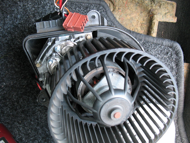

Er zijn xantia’s met transistor regeling, maar er zijn er ook met de bekende weerstanden. Plaats eens een foto van de achterkant van de motor van de fan.

Ik ben er nog niet uit inderdaad.Ik moet elke keer opnieuw beginnen omdat ik de auto dagelijks gebruik. Anders ligt tijdens het rijden alles los in de auto…ik zal de blower motor nog eens eronder uit halen en hem van verschillende kanten foto graferen. Mocht het uiteindelijk tóch de schakelaar zijn, is zo’n ding ergens te koop?

Als je de motor bekijkt en je ziet dit: dan is hij transistorgestuurd. Zo niet, dan is het er een met weerstanden. Die zitten boven de voeten van de passagier. In een van de kanalen van de ventilatie, heb ik ergens gelezen.

Volgens mij ziet de mijne er net wat anders uit inderdaad. Ik zal morgen wel ff een fotootje plaatsen

Ok. Op deze foto zie je de transistors gedeeltelijk zitten.

De mijne is inderdaad anders. Geen transistors in de blower motor. Heb nu aan de passagiers kant in het luchtkanaal een plastic deksel met stekkerdoosje losgehaald. Aan de binnenkant zit een metalen beschermboog met daaronder drie spiralen en een diode. Ik denk dat die kapot is. Ik ga hem na het eten ff doorverbinden. Zal straks wel ff foto’s plaatsen.  Met de Citroen specialist gebeld. Die zei dat ik dat rustig om kon leggen buiten de diode om. Zo heb ik even tijd om hem te bestellen of om het complete dingetje met spiraal en al te zoeken…
