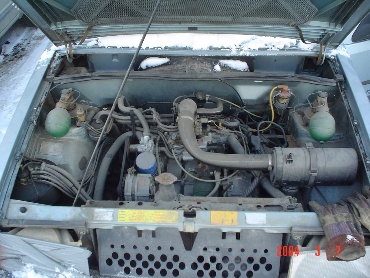

Dit is een TU:
Dit is een XY:
Een aandrijfas is de as tussen je versnellingsbak en je wiel.
