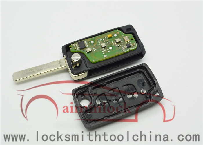

In die nieuwe behuizing zit natuurlijk de oude printplaat. Mogelijk is het toch een kontaktprobleem van de knopjes op de banen van die printplaat. Die zou je nog eens uit elkaar kunnen halen om de printbanen waar de knopjes kontakt op maken schoon te maken. Kan met een beetje alcohol of desnoods met een gummetje. Geen kontaktspray, dat laat uiteindelijk toch weer een (isolerende) film achter.
Zijn het echte knopjes die op de printplaat zitten en klikken als je ze indrukt.
Of zitten er op de printplaat alleen vlakjes die doorverbonden worden door het indrukken van het kopje op de behuizing? (zoals je TV afstandbediening)
Deze zijn eenvoudig te repareren.
Ik mag hier geen foto’s plaatsen van internet, maar ik hoop dat je weet wat ik bedoel.
Het zijn volgens mij (zo uit het hoofd) wel kleine drukknopjes. Lastig te zien in dit voorbeeld:

Dit zijn idd gewone knopjes en geven vrijwel nooit problemen.

met het blote oog gekeken naar de printplaat maar zie daar niks geks op of vuiltjes wat eenloze verbinding kan veroorzaken. Zie ook niks geks bij de batterij aansluiting. Dus een raadsel wat een oorzaak kan zijn. ![]()
Update:
Ik heb van iemand een voltmeter kunnen lenen. Dus eens kijken of ik iets kan vinden met bijvoorbeeld de micro switches dat die versleten zijn na 10 jaar
Las dat die nog wel eens voor problemen kunnen zorgen (ook bij andere automerken). Fingers crossed ![]()
hmm ik meet van alles en zie ook elke keer wat anders op de meter staan. Gene touw aan vast te knopen. De batterij was in ieder geval 0.2 V gewoon leeg dus. Nieuwe batterij geeft 3.3 aan.
Maar hoe kan ik de printplaat het beste meten/controleren of deze wel/geen lek bevat mbt stroom en leegtrekken van de batterij?

Als ik de meter zet op de 200 Ω stand en dan links/rechts de schakelaar meet geeft die ongveer een waarde terug van 00.5 (kan iets meer zijn en iets minder).
Als ik vervolgens de knop indruk op schakelaar blijft de waarde eigenlijk gelijk. Dit is bij alle 3 de schakelaars het geval.
Zijn ze dan alle 3 kapot? Als ik er een nieuwe batterij in doe en inleer kan ik wel de auto ont/vergrendelen. Dus dan werken de schakelaars nog wel gewoon. Of zijn ze toch kapot mbt een stroomlek? (als dat kan natuurlijk).
