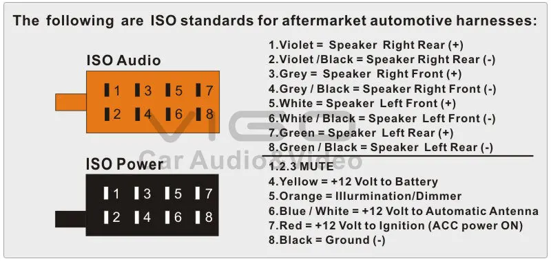

Hoi,
Kan iemand mij helpen?
Ik heb n saxo uit 1998 en nu wil ik er n radio inzetten, maar vorige eigenaar heeft de iso-blokjes verwijderd en nu is de vraag welke draad is waarvoor?
Aan de ene kant zit er
n dunne blauwe draad,
n dunne grijze draad en
n gewone grijze draad en
n geel/groene draad.
Verder zitten er 2 witte, beige, rode en groene draden met ieder n eigen nr erop.
Deze zijn voor de luidsprekers maar horen ze bij elkaar of zit er n patroon in?

Elke autoradio heeft elektriciteit nodig om te werken. Deze bestaat uit 3 draden.
1.Een constante plus draad, kleur GEEL op de ISO connector. Deze dient voor het geheugen van de radiozenders en andere features. De meeste auto’s gebruiken ook in de bekabeling ook een rode draad als constante plus. Indien de kleur niet aanwezig is kun je een Multimeter gebruiken om uit te zoeken waar een +12 Volt op staat. Meet dit in combinatie met de min / massa / chassis.
2.Een geschakelde plus draad, kleur ROOD, welke dient om de radio te voorzien van stroom om te kunnen werken. Is er geen gele draad van de autobedrading aanwezig, gebruik dan een Multimeter om uit te zoeken waar een +12 Volt op staat. Uiteraard moet deze alleen aanwezig zijn als het contactslot (sleutel) op aan staat en verdwijnen als deze op uit staat.
3.De massa draad / min, kleur zwart. Deze kan ook aan het chassis worden bevestigd.
(Mocht je de de juiste draden niet kunnen vinden dan zou je ook eens bij de zekeringkast en het contactslot kunnen kijken)
5. De overige draden aan de ISO connector
Aan de ISO connector zitten nog de volgende draden:
Blauwe draad, hier staat +12 Volt op als de radio aan gaat. Dit is de ‘Remote’ draad welke bedoeld is om een elektrische antenne te bedienen of een (eind) versterker.
Roze draad, deze wacht juist op een spanning (input). Dit is de ‘Telefoon Mute’. Deze zorgt ervoor dat het radio volume zacht gezet wordt om een gesprek te voeren.
Oranje draad. Dit is de ‘illumination’ draad. Als de autoradio ingebouwde verlichting heeft kán deze draad op de normale verlichting worden aangesloten. Zodra deze gaat branden gaan ook de verlichting van de radio aan. Als deze niet wordt aangesloten op de radio dan brandt de verlichting altijd.

Het aansluitschema van de radio is mijn wel bekend. Maar de draadkleuren van de saxo niet en heb geen multimeter.
guy.v2
Totaal aantal Berichten: 133
Geregistreerd: 31-01-2017
- Jumper jumper3 euro 4 2.2hdi puma
Gepost: 01 april 2017 11:28 AM
Blz 13
http://www.madziaijarek.republika.pl/Citroen_Saxo_1995_1998.pdf
ps : test lampje is ook handig

Het is gelukt, maar niet op de juiste wijze. 2paar luidsprekerdraden zorgden voor kortsluiting. Na n paar nieuwe zekeringen en 2sets andere draden getrokken doet de radio t. Nogmaals bedankt voor de reacties
