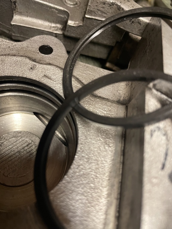

  [ # 59 ]
Vandaag de voor remklauw uitgebouwd, gereinigd en de cilinders er uit geblazen met perslucht. Nou vroeg ik me af of de afdichtrubbers wel goed geplaatst zijn. Er is eentje met rechte en een ronde binnenrand. Die met de ronde rand zit aan de kant van het remblok, die met de rechte rand aan de kant van de zuiger.
willingeprins
Totaal aantal Berichten: 145
Geregistreerd: 27-08-2010
Gepost: 10 oktober 2021 07:48 AM
  [ # 60 ]
Ah, ik zie het al; de ring met de groef is een stofring en komt aan de buitenkant (remblok zijde).  De ring zonder groef is de wezenlijke afdichting en komt in de tweede groef, dichter bij de onderkant van de remcilinder.
Afbeelding gehost door servimg.com
