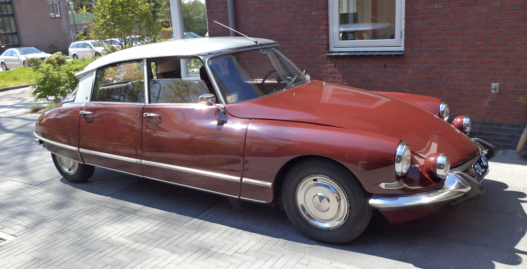

Gewoon even uit trots, het is een oude neus ‘67:
