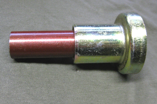

Er zit op de lagers speling dus die draaien heel gemakkelijk. Alleen de pijpjes waar het binnendeel van het lager op zit zijn vastgerot aan de bout, dat is hetgene wat niet los wil.
Eerste type:
tweede type:
het rode pijpjes zit vast met de bout, ze zitten er nu klem omheen gecorrodeerd. Als je de bout draait draaien ze vrolijk mee.
De enige remedie is het uitstekende brede uiteinde van de lagers doorslijpen met bout en al, en nieuwe lagers en bout gaan halen…

Er zit op de lagers speling dus die draaien heel gemakkelijk. Alleen de pijpjes waar het binnendeel van het lager op zit zijn vastgerot aan de bout, dat is hetgene wat niet los wil:
Eerste type:
tweede type:
het rode pijpjes zit vast met de bout, die zitten er nu klem omheen gecorrodeerd. Als je de bout draait draaien ze vrolijk mee.
Dat is inderdaad logisch, bedankt voor de tip. Met andere woorden nog meer kruipolie gebruiken:-)
