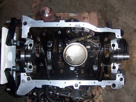

Als je de aluminium spacer plaatjes nog hebt kan je met bv DIRKO siliconen kit een hele goede in de tijd stabiele carter afdichting maken. motorblok in de steun op zijn kop. Leg de plaatjes op hun plek en smeer (spaarzaam maar genoeg) een laagje kit zo dik als de plaatjes op het onderblok. Let op dat de plaatjes goed blijven liggen. Schroef een paar lange bouten zonder kop erin voor geleiding en leg je carter er voorzichtig in een keer goed op en schroef vast. Voor vele jaren gewoon dicht… Beter dan die kurk dingen!

Mooie oplossing als je je blok er toch uit hebt liggen, maar ik ga niet voor enkel die pakking mijn blok eruit halen…....en om nou de hele auto op z,n kop te leggen…:lol:
