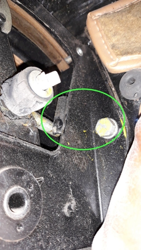

Ha een bekend geurtje! Rolling Eyes Na de laatste keer vorig jaar bedacht een microswitch te monteren naast de aanslag van de rubber stop, op een beugeltje vanaf de bevestigingsbout vlakbij. En een lampje ergens, maar de boel parallel aan het remslijtagelampje hangen is natuurlijk veel eleganter! Toch maar eens doen.
Wel benieuwd hoe jullie oplossingen er uit zien…
Penny Lane schreef:
Ik heb dus het remblok-slijtage-lampje van een extra schakelingetje voorzien zodat-ie nu ook aangeeft dat de handrem er nog op staat.
bogaard77 schreef:
Dat heb ik daarna ook gemaakt. Met een contactpunt van een 2CV waarvan het contactje op de ontgrendel haak leunt.

Mijn snoek is gesloopt. Het was een heel rudimentaire oplossing. De contactpunt schroef je door het isolatiehulsje heen met een parker onderin het dashboard. Het veertje dat daar aan zit verbuig je zo dat ie gaat leunen op de ontgrendelstang als die in de ontgrendelstand ( naar beneden) staat (pedaal parkeerrem). Draadje idd aan het remslijtage lampje.

Het afsluitertje voor mijn verontreinigende bemoeienis in dit topic:
Controle van parkeerrem zit wel in m’n halfbewuste checklist, toch maar even doorgezet en een net beugeltje gemaakt dat past op het chassis van het parkeerrempedaal. Microswitch gekoppeld aan de draad voor remblokslijtage, op contact brandt lampje als parkeerrem vast t/m net niet helemaal vrij staat. Eega is er blij mee kiss
