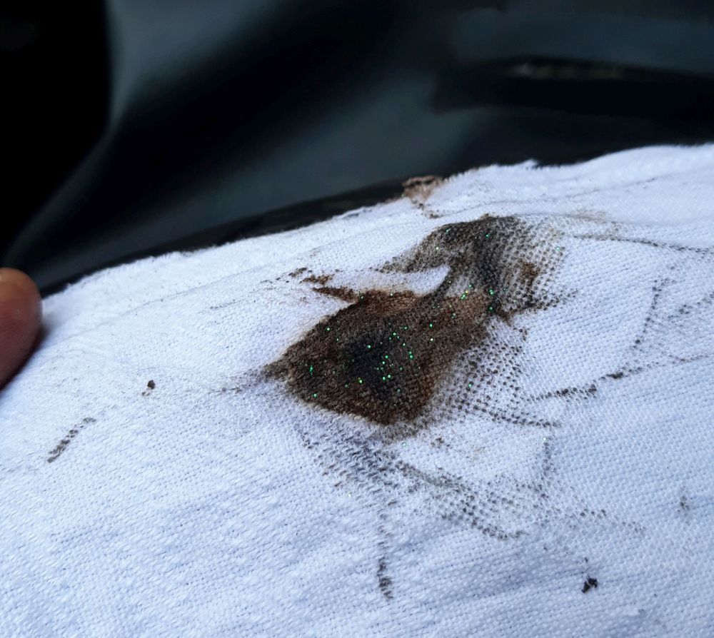

Ternauwernood verwant:
De ochtend na een lange warme rit waarbij de naald net niet in het rood belandde vond ik een plasje KVS onder de auto. Dat bleek afkomstig van de overstort, maar opvallender waren de niet-magnetische koperkleurige glitters waar het overstortslangetje op de bodemplaat rust, en die ook aan de binnenkant van de radiatordop kleefden. Vreemd, want zo graag wil metaal niet drijven en van snelle stroming is daar ook geen sprake. Vorig jaar heb ik de oude bijna-ondoorzichtige KVS afgetapt en motor, radiator en kachelradiator apart doorgespoeld, maar toen niet gelet op bezinksel. Misschien zijn deze glitters toen achtergebleven. Maar waar kunnen ze vandaan komen, slijpende waterpomp, een of andere coating ergens?
Tegen het eind van twee eerdere 35-40°C ritten deze zomer kwam de naald net wel in het rood, toen geen overstort.

Kan slijpsel zijn, maar dat drijft natuurlijk niet…
Misschien is er in het verleden eens Bar’s leaks oid in gedaan?
De “dikke” uitvoering heeft een soort korreltjes, misschien is het zoiets?

Het werkgebied van de dame is bijna altijd tegen de rood-grens aan, of het nu voorjaar-koel of zomer-heet is. Ook onder vorige eigenaar, nooit kokende motor of overstort. De meter vertrouw ik dus niet echt, en hoewel het spoelen best nog ‘n keer mag en ik de thermostaat ook nog moet controleren is deze overstort met kleine daling KVS-niveau nog geen reden tot paniek. Dat de radiatordop niet helemaal goed sluit kan ik me wel voorstellen, al blijft een overstort (tot dusver) beperkt tot een hete dag. Zal op druk letten.
Alleen die glitters… Het zijn echt platte vlokjes, zoals die akelige glitters om een kerstkaart of dhz-kerstbal mee te versieren. Mag toch hopen dat niemand die er ooit in heeft gemikt X-mas
Zal morgen eens proberen of ze willen smelten/verschroeien.
Een veeg uit de hals van de opening: (klikbaar)

Het koelsysteem van de DS is een gesloten systeem. Er is geen expansievat, maar dat had geen enkele auto in de jaren 50. Je wordt geacht niet tot helemaal boven te vullen en het bovenste deel van de radiateur dient voor expansie. De dop is veerbelast en als je de radiateur te ver vult, blijf je vullen want bij elke rit gooit zij het teveel er weer uit.
Water zet uit als het warmer dan 4 graden wordt, als het kouder dan 4 graden wordt zet het ook uit en daarom drijft ijs.
Als het spul te heet wordt, haal dan de koeltunnel er uit en vul een sproeiflacon (van bijvoorbeeld Glassex) met schoon leidingwater, bier mag ook cool grin en sproei het op het warme lamellenblok met lopende motor,
Let goed op dat het overal even snel verdampt. Blijft een deel langer nat, dan zit daar een verstopping en meestal zit dat bovenin, daar zijn een aantal kanaaltjes vol met bagger.
Spoelen met die handel en ook het motorblok. Beneden in het blok zit een aftapplugje, ik dacht M10 en onder het uitlaatspruitstuk als ik het mij goed herinner. Ik had een verloop van M10 naar M6, dat een slang op en die op de waterleiding. bovenste radiateurslang los en die in een stuk pvc buis en spoelen met die zooi en je bent verbaasd hoeveel bagger er meekomt.
Als het water schoon blijft, boel weer dicht maken en vullen met leidingwater. Stuk gaan rijden, laten afkoelen en de hele procedure herhalen en je ziet weer bruine bagger komen.
