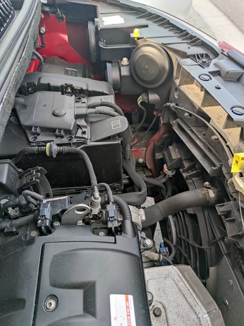

Gister keek ik eens onder de motorkap en viel me de open buis op. Hoort hier niet nog een buis te zitten voor frisse lucht aan te voeren?
René Jongejan
Totaal aantal Berichten: 9585
Geregistreerd: 27-09-2007
Gepost: 16 juni 2020 07:47 AM
Zeker, je mist in ieder geval de flexibele buis tussen de resonantiedemper en het luchtfilterhuis.
Zo hoort het te zitten. https://www.citroen-forum.nl/forums/viewreply/2054768/
Ik kan op jouw foto niet goed zien of de resonantiedemper nog gemonteerd zit, deze zit vòòr de accu.

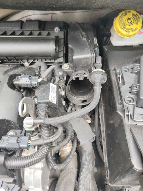

Ik dacht al zoiets, deze foto duidelijker
René Jongejan
Gepost: 16 juni 2020 08:56 AM
De resonantiedemper ontbreekt dus ook, die hoort aangesloten op de aanzuigspleet die je direct boven de koelwaterslang ziet.
Even terug naar de verkoper, die hoort jou een complete auto verkocht te hebben.

Op zich kan het niet direct kwaad, alles zit namelijk vòòr het luchtfilter.
Wel is het zo dat origineel de inlaatlucht via de grille wordt aangezogen, dus zo koud mogelijk, en niet uit de warme motorruimte.
Zal bij de laatste oliefilterwissel mogelijk niet teruggeplaatst zijn, beide delen moeten daarvoor gedemonteerd worden i.v.m. de bereikbaarheid van het filter.
