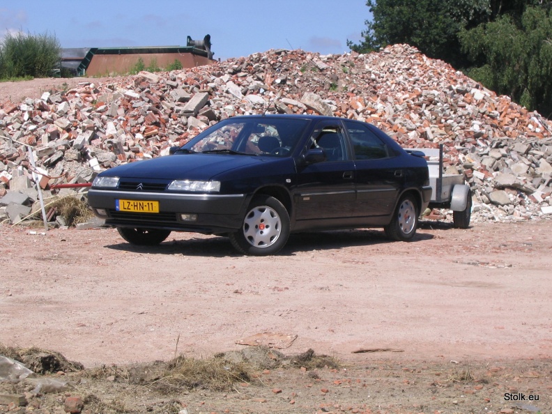

Zo’n 15 jaar geleden heb ik met plezier Xantia gereden, van een kale uitvoering wat aangekleed, veerbollen laten opboren enz. Uiteindelijk moeten verkopen om over te gaan op een Xasar break wegens kofferruitmte. Ondanks dat we meerdere auto’s hebben gereden (nu de 2e C5 Break), blijft er een gevoel van heimwee naar een Xantia.
Ik heb inmiddels een kleine 4 jaar een Visa als hobby auto, een leuk hobby en plezier auto maar weinig geschikt als 2e gezinsauto / reserveauto, en de Visa rijdt te zwaar voor mijn vrouw (atrose). Voorzichtig begint het plan te komen om de Visa te verkopen en een Xantia te gaan kopen (Donkerblauw of rood, Berline geen break en geen 1.6 zoals de eerste Xantia).
Ik wil toch eerst goed nadenken voor ik daar daarwerkelijk aan begin. Met de Visa heb ik al gemerkt dat onderdelen een behoorlijk gedoe kan zijn. Hoe zit dat met de Xantia? Ik lees soms van wat leidingen die slecht leverbaar zijn? Net als de Visa is het primair een hobby auto, onderhoud zal ik veelal zelf doen (net als met de C5 en de Visa), als hij dus een keer wat langer stil staat is dan geen groot probleem.
De Xantia 1b vind ik persoonlijk het mooiste maar qua leeftijd zou de Xantia 2 denk ik logischer zijn. Hoe houdt de Xantia zich na zo’n 20 jaar?
