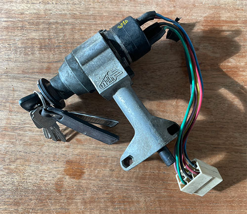

Inmiddels heb ik het stuurslot er ook uitgehaald en kunnen we kijken waar het misgaat.
Totaal aantal Berichten: 9632
Geregistreerd: 27-09-2007
Het is meer dan een stuurslot, het is namelijk ook het contactslot. ![]()
Totaal aantal Berichten: 86
Geregistreerd: 12-09-2022
- 2CV AZA
- ID/DS DS 20 Pallas
- Overig Volvo 66
- Overig Renault 4F4
Je hebt helemaal gelijk! Bedoelde het slot naast het stuur ![]()
- 2CV AZA
- Overig Volvo 66
En we zijn weer een stap verder. Het contactslot is gemaakt en nu moet de achterbak vervangen worden.
