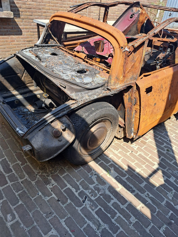

Ik kwam op FB toevallig deze foto tegen. Neem aan dat de vulaansluiting op deze manier gemonteerd dient te worden. Hoop wel dat jou auto er beter uitziet.

Ja, is dezelfde plek als bij mij. En gelukkig ziet mijn snoek er veel beter uit ![]()

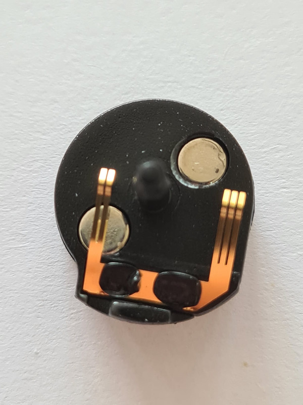

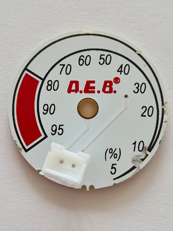

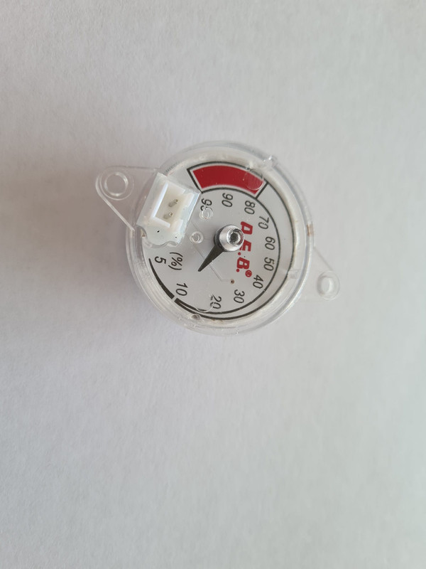

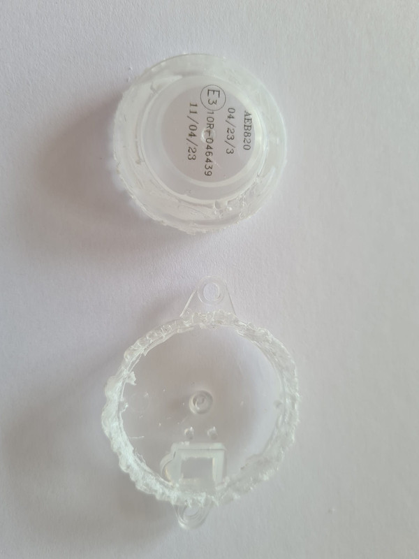

De lpg zender is inmiddels binnen gekomen en heb hem open gemaakt.
De voor en achterzijde zitten met superlijm aan elkaar gelijmd, dus heb bij de modelbouwwinkel superlijm oplosser gekocht. Dit zou plastic niet oplossen. Helaas slaat het plastic wit uit, dus dit is onbruikbaar. Met veel geduld en een klein schroevendraaiertje waren de twee delen te scheiden.
Het zwarte gedeelte bevindt zich aan de achterzijde en is voorzien van twee magneetjes om mee te draaien met een asje wat zich in de tank bevind. Hierdoor is het mogelijk om het metertje te vervangen zonder dat de tank open moet. Dit zwarte gedeeltje is ook voorzien van twee sleepcontactjes die verbinding maakt met het juiste weerstandje.

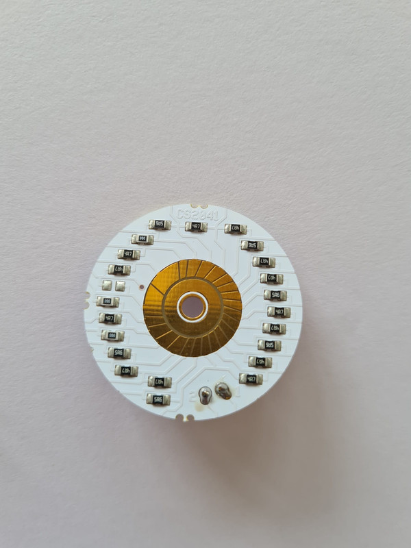

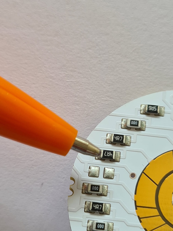

Het plaatje tussen de twee delen is tevens de printplaat. De achterzijde is voorzien van 22 smd weerstandjes welke in serie ongeveer 90 ohm zijn. Dit weekend ga ik uitzoeken wat de juiste weerstandwaardes voor een DS moet zijn. De weerstandjes hebben een doorsnede van 1mm en zijn met speciale smd soldeerset te vervangen.
Door de juiste weerstandwaardes het mogelijk om de inhoud van de lpg tank zichtbaar te maken op het de bestaande benzine meter. Door het plaatsen van een extra relais op de benzine/lpg schakelaar kan automatisch het lpg en het benzine niveau gemeten worden.
Wie dit een te lastig klusje vindt zijn er omvormers te koop die hierboven ook besproken zijn. De goedkoopste komt uit China en is op Ebay voor 40 euro inclusief verzendkosten te koop.

Ik heb inmiddels de weerstand waarde van een nieuwe vlotter kunnen controleren en deze loopt van 0-290 ohm. Heb inmiddels de juiste SMD weerstandjes besteld. Binnenkort verder met dit project.
