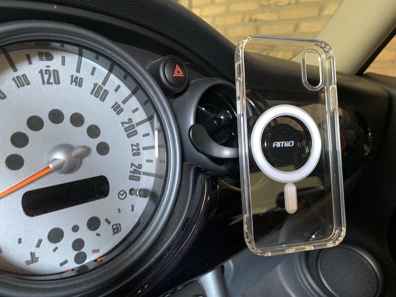

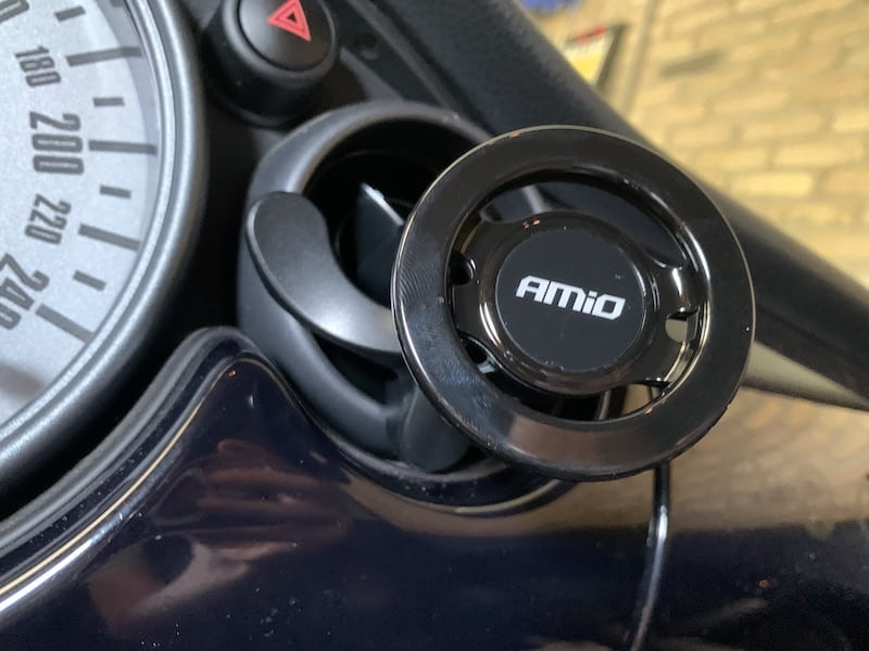

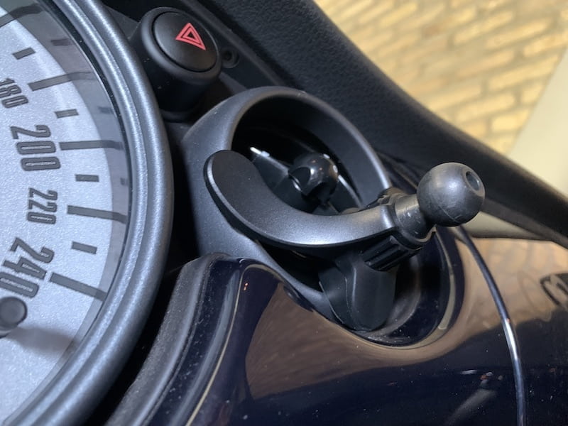

Helaas was de telefoonhouder, een Aliexpress ding dat bij de Paarse inbegrepen was, inmiddels overleden. Omdat het een specifiek voor de Mini gemaakte houder is, vond ik het de moeite waard om wat te experimenteren.
Op de bovenste foto het uitstekend werkende bevestigingsmechanisme. Compact, slim, sterk genoeg. Niet alles uit China is bagger. Op de tweede foto het defecte klemmetje, en een assortiment houders die ik nog had liggen.

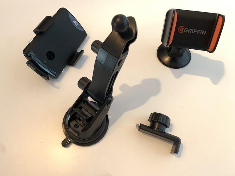

De meeste van deze telefoonhouders werken met een kogelgewricht, dus wat zoeken en experimenteren loont. De houder van Griffin is fijn, maar het kogeltje is helaas van een afwijkende diameter. De ‘ACT’ houder is op zich heel praktisch, want gemotoriseerd en voorzien van draadloos laden. Maar vooral dat laatste werkt verre van optimaal. Mijn bejaarde iphone ondersteunt QI, maar het laden gaat traag en bovendien gepaard met een enorme warmteontwikkeling. Zodanig dat het de goede werking van de hele telefoon belemmert.
Dus met de kapotte Ali-klem op goed geluk naar de automaterialenzaak achter de AHXL getogen. Ze verkopen daar spul van het Poolse Amio, dat is betaalbaar en kwalitatief niet onaardig.
De diameter van het kogeltje bleek te kloppen, dus voor een tientje had ik nu een magnetische houder. Met een metalen plakplaatje, en dat vond ik bij nader inzien weer køt. Dus bol aangeslingerd, en op zoek gegaan naar een MagSafe hoes voor mijn bejaarde (2019) iphone XR. En jawel hoor, voor een tientje inclusief verzenden lag er daags later een hoes op de mat.
En vervolgens ook het houdertje omgeruild voor een MagSafe exemplaar:
En dat werkt perfect met de MagSafe hoes:
Het werkt heel makkelijk en is ook future-proof: ik verwacht tot de apple-kliek te blijven behoren, net als de rest van het gezin. Tijdens de warme dagen wordt het toestel koel gehouden door de luchtstroom uit de ventilatieopening, dus ik voorzie ook geen probleem met kokende telefoons. Opladen gaat gewoon ouderwets met een los snoer.

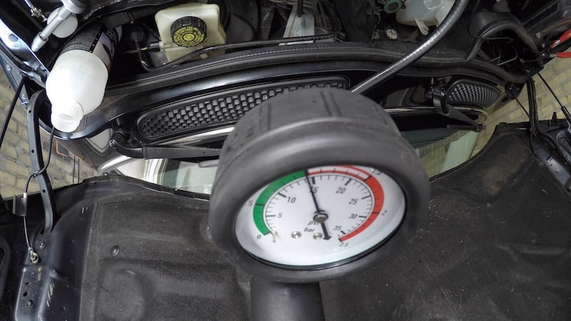

Die APK ging ook veel te makkelijk natuurlijk! Bij het klaarmaken voor de verkoop uiteraard nog een uitgebreide check van de MINI, onder andere de vloeistoffen. Alle koelvloeistof pleite! Maar niet heet lopen en geen walm.
Eerst afgetopt, in de Vieze MINI lagen gelukkig nog twee flessen blauw van de Action. Niet dat die auto KVS lekt, maar mij zul je geen ondankbaarheid hoeven verwijten.
Anyway, binnen een paar korte ritten het peil alweer van MAX naar MIN dus op onderzoek uit. Dan kun je maar net zo goed dat frontje eraf pulken..

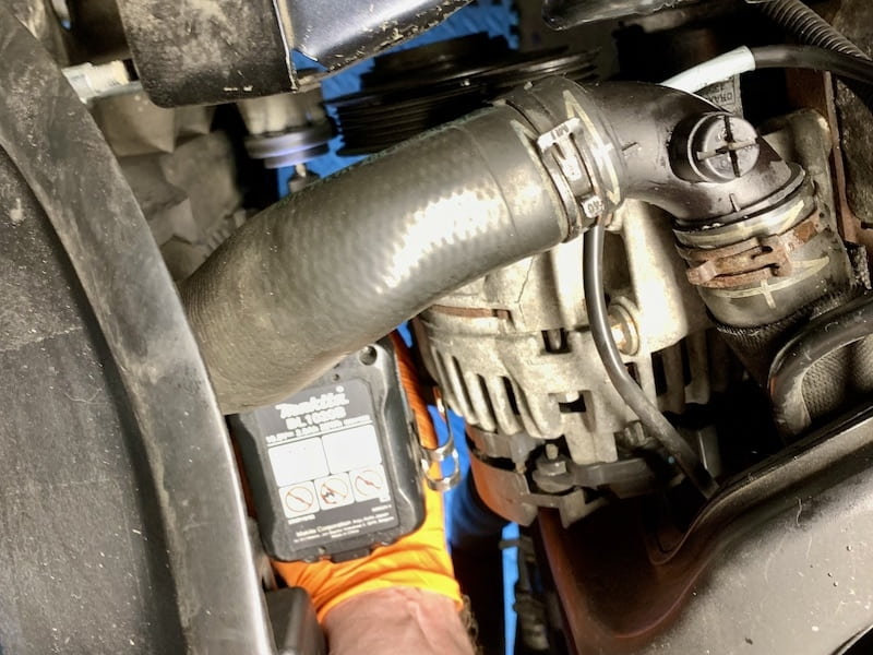

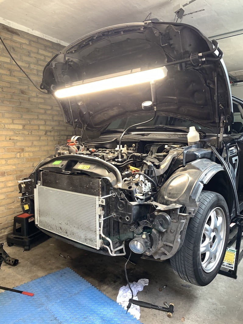

Eerst de druktester er maar eens op geschroefd, en op 1 bar druk gezet. De meter geeft geen onmiddellijk drukverlies weer. Ook geen duidelijke lekkages die zich ineens openbaren.
Vervolgens de druktester losgekoppeld, en de KVS spuit er onder druk uit. Ofwel: lucht in het systeem.
Toen dus de neus geplukt en het MFE naar voren geschoven voor wat werkruimte.
Bij het met de hand draaien van de waterpomp luchtbellen zichtbaar in het thermostaathuis. Dus een borstel op de accuboor en die met de zijkant tegen de poelie van de waterpomp aangedrukt. Lekker waterpompen maar.
Verdween zomaar een halve liter KVS het systeem in. Vervolgens de ontluchtschroeven tussen blok en radiateur open gehad, en ook die richting de kachelradiateur. Kwam best wat lucht uit.
Weer vervolgens de HBM drukpomp met 1 bar erop gezet. GoPro met een timelapse erop: begonnen met opnemen om 13:50 en om 16:12 de video bekeken: naald geeft geen krimp! Ondertussen wel lekker naar de kapper geweest.
Mijn voorlopige conclusie: geen lekkages in het systeem. Ook niet via een eventueel lekke koppakking. Nu dus de boel rustig weer opbouwen, en dan met draaiende motor ontluchten. Het zal mij benieuwen.
