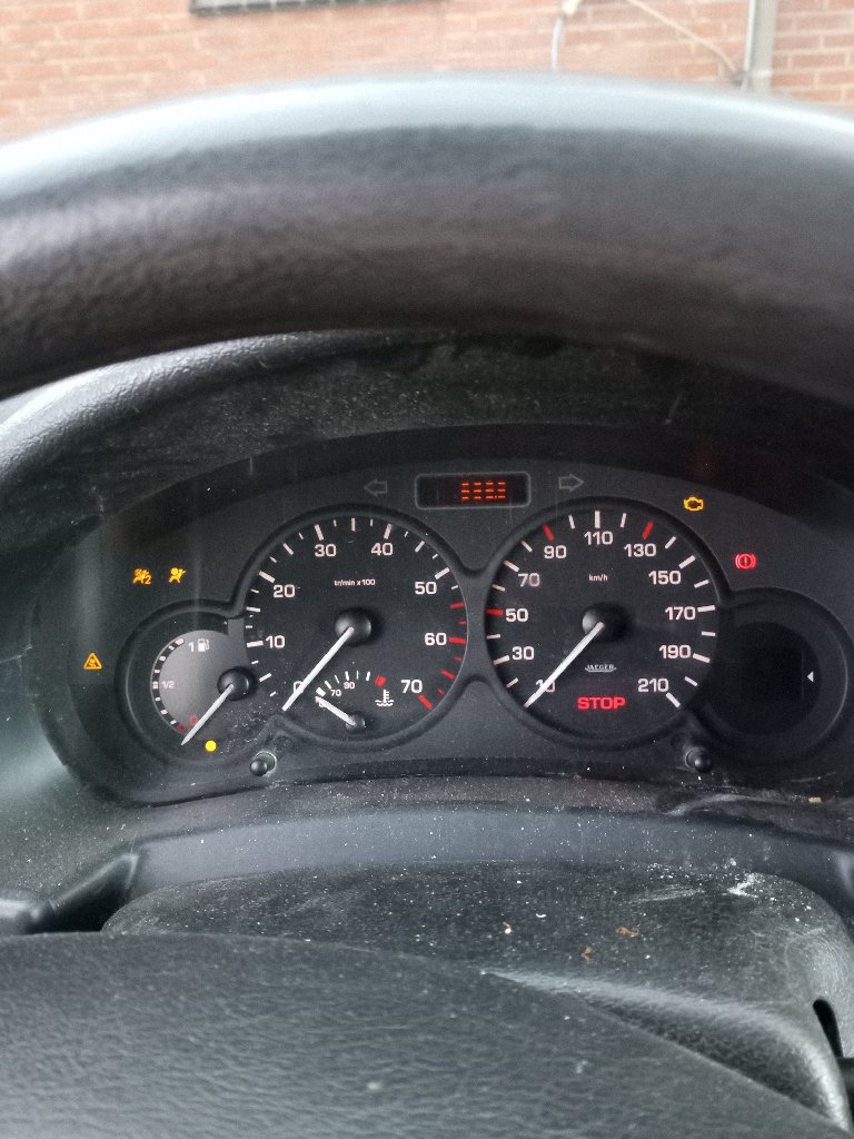

Mijn Berlingo (2007 1,6 HDI diesel) heeft af en toe kuren, de symptomen zijn de volgende:
(af en toe is tot nu toe een keer in de twee maanden)
- Bij het aanzetten van het contact ziet het dashboard er uit als op de foto hieronder
- De koplampen gaan branden
- Er klinkt een piepsignaal
- startmotor draait maar motor slaat niet aan
- radio blijft spelen, koplampen en dashboard blijven actief ook na het uitzetten van het contact
Ondertussen is de COM module vervangen maar het probleem deed zich na aan maand weer voor, accuklem los en een uur of twee wachten dan is de situatie weer normaal.
Eerste indicatie dat er wat mis was was het moment dat de binnenverlichting spontaan begon te branden en de ruitenwissers een eigen leven gingen leiden tijdens het rijden, deze symptomen heb ik na het vervangen van de COM module niet meer teruggezien.
Iemand iets soortgelijks meegemaakt en een tip waar ik verder moet zoeken ?

Wat bij de C3 nog wel eens gebeurt dat vocht via bedrading de BSM in trekt. Je zou die 3 grote stekkers eens los kunnen halen. BSM met sluiting kan dit srt verschijnselen geven

Heren, bedankt voor de input,
Even snel gekeken en ik zie geen niveausensor op het koelvloeistofreservoir, hangt daar wel een losse connector, Ruitenwisserreservoir zit zover weggebouwd dat ik daarvoor waarschijnlijk op de brug moet. Connectors loshalen durf ik nog even niet na het verhaal van Rene, eerst reserveonderdelen klaar hebben liggen voor dat ik daar aan begin.
Update na het eerste bericht en een rit van ca 300 km ging spontaan de binnenverlichting weer aan en uit en even later de hele kerstboom op het dashboard weer aan, gelukkig bleef de motor lopen en na 1 of 2 minuten was alles weer normaal..
Donderdag gepland om meer onderzoek te doen dus als er nog iemand ideeën heeft zijn ze welkom.
