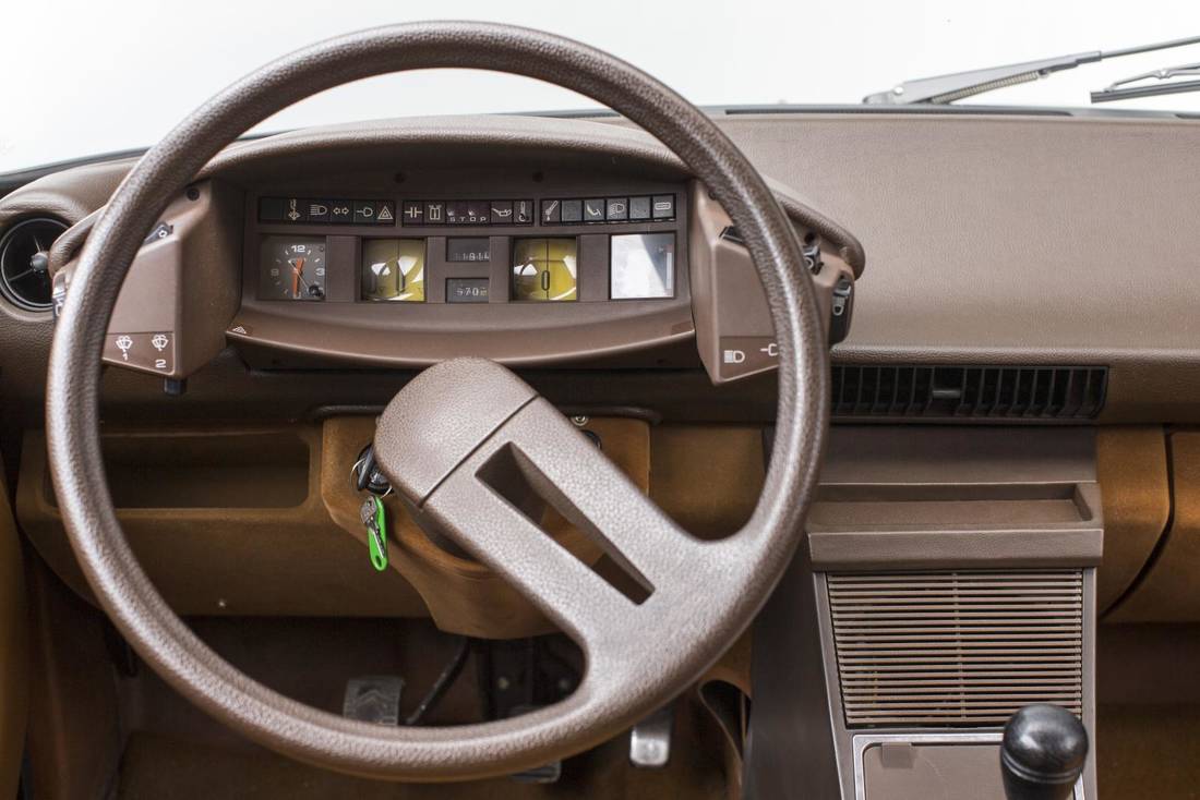

Allemaal,
Het gaat om dit interieur en stuur. Serie MA MB, Oct 1977. CX2000 Pallas.
https://flic.kr/p/2pNaiAs
Citroen DS19A Pallas 1967, BVH
Totaal aantal Berichten: 25974
Gepost: 30 april 2024 08:36 AM
ik denk diravi!
Nielsje
Totaal aantal Berichten: 5051
Geregistreerd: 17-09-2012
Gepost: 30 april 2024 09:51 AM
Waarom deel je niet gewoon de link van de veiling? Ik vind dit het maar omslachtig.
Enfin, dit is een Diravi auto.
Dit is een non-Diravi (een oer CX). Zoek de verschillen.

Is er geen foto van onder de motorkap? wie weet zie je de diravi bol…

Gepost: 30 april 2024 11:08 AM
I.i.g. de diameter van het stuurwiel.

Gepost: 30 april 2024 07:37 PM
In een geparkeerde diravi auto staat het stuur in principe in de rechtuitstand.
