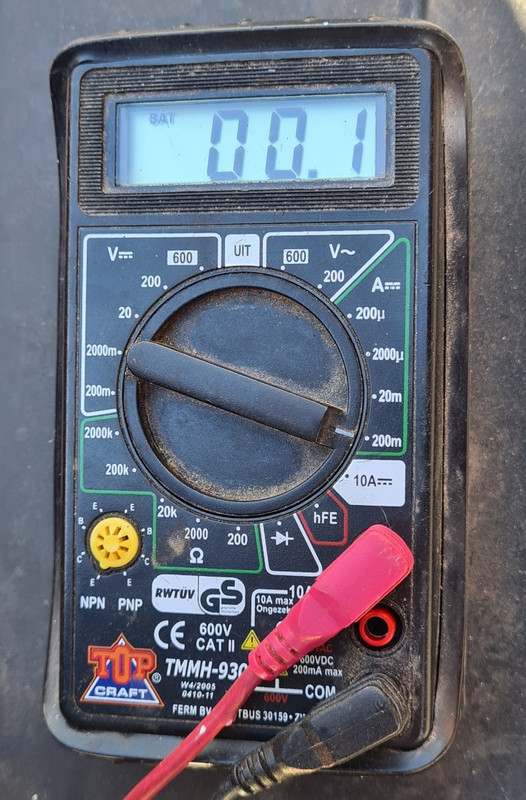

Als je een stroommeter tussen de losgenomen pluskabel en plus pool monteert zie je de lekstroom. Nu kan je zekeringen eruit gaan trekken tot de lekstroom weg is. Dan weet je het circuit.

Dank je voor je reactie. Dat is precies wat we al gedaan hadden. Geen enkel circuit gaf een lekstroom aan ten tijde van dit onderzoek.

Alle metingen zijn met deze meterstand gedaan en hadden dit resultaat.

Wanneer en hoe is die meter aangesloten?
Als dat gedaan is nádat de motor uitgezet is, is de accuklem waarschijnlijk losgenomen om er de meter tussen te zetten.
Door dat loskoppelen wordt de normale afsluitmodus onderbroken, en wellicht niet meer geactiveerd na het opnieuw aansluiten.
Dat kun je voorkómen door de meter eerst aan te sluiten op de pool en de los te nemen accuklem, en dan pas de klem los te nemen.
Dan wordt het circuit niet onderbroken en kun je zien of er nog stroom loopt en blijft lopen.

Je hebt het rode snoer aangesloten op de 10A aansluiting. Dan moet je ook de knop op 10A zetten.
Dat is voor een lekstroom eigenlijk de verkeerde aansluiting. Gewoon op de middelste zetten, dan op het maximale bereik, 200mA en afhankelijk van wat je meet een gevoeliger bereik instellen.

Overigens, dat eventuele omschakelen gaat dan ook niet goed. Daarmee wordt de stroom waarschijnlijk onderbroken, en dat mag nou juist niet gebeuren.

Eh ...en ben je in deze stand niet spanning aan het meten ipv stroom? Ik zie dat de schakelaar op 2000 mV (gelijkstroom) staat. Zet die eens naar 200 mA (da’s 180 graden draaien), of voor een lekstroom nog wel een of twee tandjes terug?
