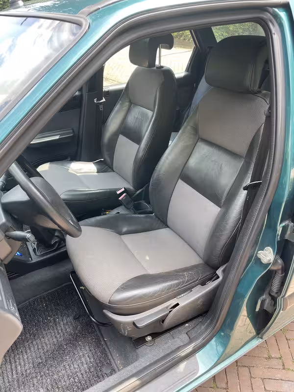

  [ # 40 ]
De ZX is nog steeds up and running, sinds ik hem heb heb ik er een kilometer of 7000 mee gereden.
Het enige echte nadeel zijn de stoelen, daar kreeg ik enorm last van mijn rug van. Heb wat rondgezocht of ik een setje Xsara VTS stoelen kon vinden, of misschien nog wat anders. Uiteindelijk heb ik een setje stoelen uit een Saab 9-3 gescoord, waarvan ik weet dat ze lekker zitten en een verstelbare lendensteun hebben. Originaliteits-freaks klik snel weg:

  [ # 41 ]
Als je het niet weet, dan zie je het niet! Laughing

  [ # 43 ]
Waren er veel aanpassingen nodig om ze deugdelijk te bevestigen?
Het ziet er prima uit, de hoofdsteunen verraden de Saab-herkomst Smile

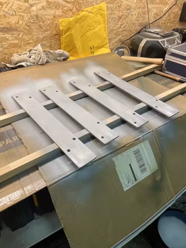

  [ # 45 ]
De eerste ervaringen zijn goed. De stoelen zijn wel wat hoger, dus zelfs in de laagste stand zit ik een beetje ‘op de bok’. Maar ze geven wel echt veel meer steun in de onderrug, hopelijk helpt het op de lange termijn genoeg.
Bevestigen was wel een klusje. De Saab rails staan wat dichter bij elkaar dan die van de ZX, ik heb uiteindelijk adapterplaten gemaakt van 5mm dik staal. Die zitten vast aan de auto met de originele bevestiging, en de stoelen bouten daar weer op vast.
Fotootje van de adapterplaten in de grondverf:
