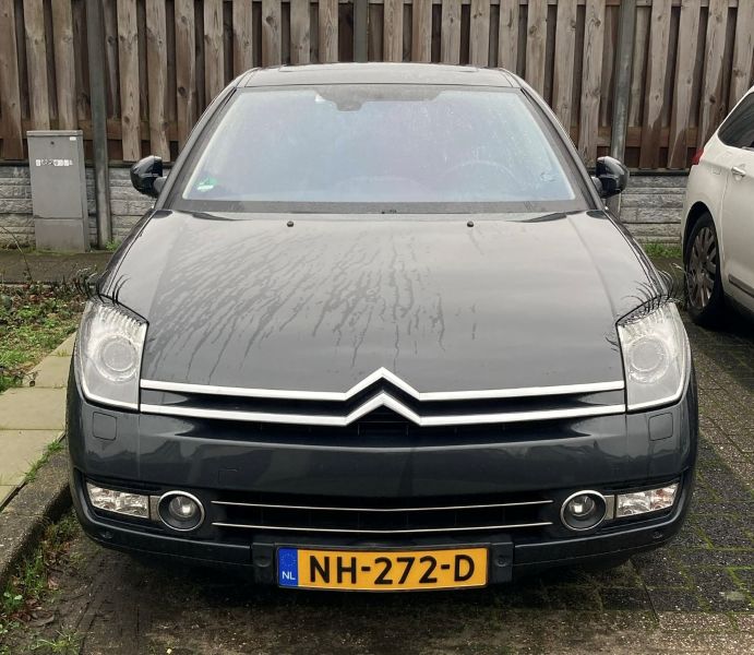

Het enige wat bij me op komt is dat wellicht de positie naast de binnenspiegel nog wat uit kan maken?
Ik heb de auto onlangs verkocht, maar even een foto opgezocht, op deze positie werkte de tol badge.
op de foto links van de binnenspiegel net zichtbaar naast het donkere gedeelte van de voorruit.

PS. O ja.. mijn dochter had de wagen als dank voor het uitlenen nog even gepimp’d…..
