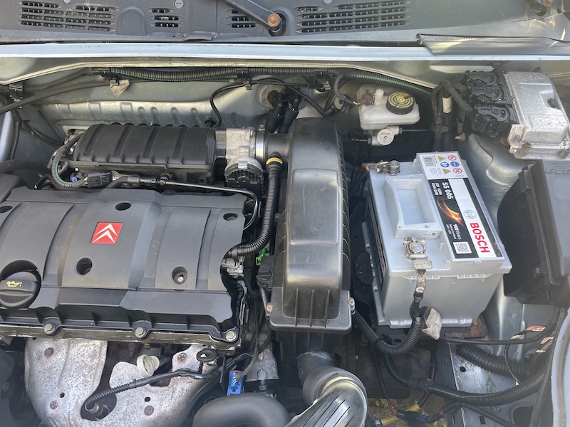

De oude Coldax accu bleek erg moe. De langzaam rond gaande startmotor was reden genoeg om de tester tevoorschijn te halen en het vervangingsoordeel uit te spreken.
Ik heb in deze auto ook maar een Bosch S5 accu gezet, daar heb ik enkel goede ervaringen mee.
Verder heb ik ‘m vandaag even laten uitlijnen, dat bleek nodig na het vervangen van de draagarmen. Hij gaat nu weer mooi rechtuit.
Ik overweeg nog een set banden van een fatsoenlijk merk, want de Hifly banden die er nu op zitten zijn niet zo best ondanks dat het profiel nog ruim voldoende is.
