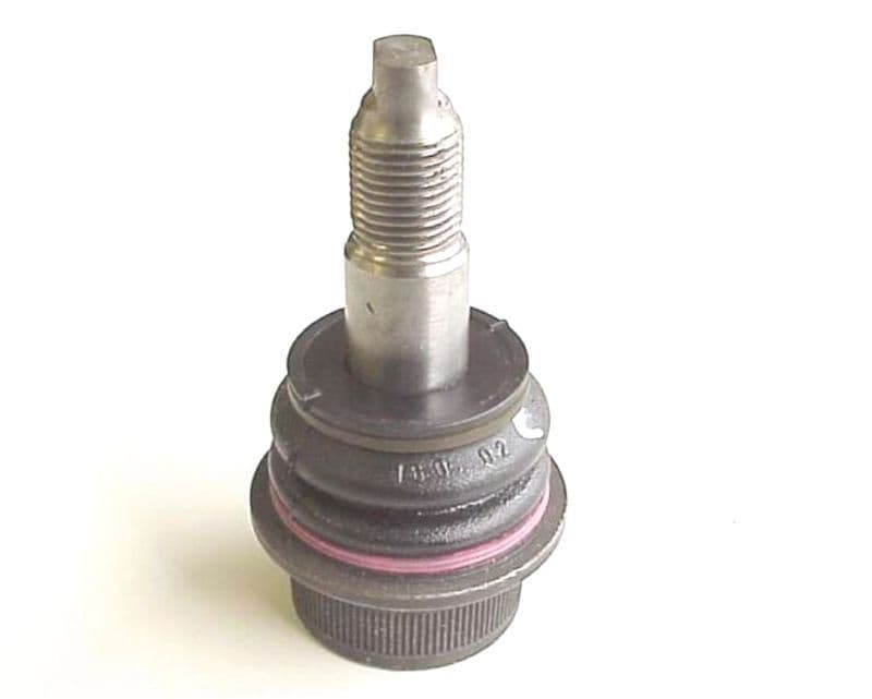

Een plaatje voor de duidelijkheid, wel ondersteboven tov montage.
Het deel met ribbels wordt in de draagarm geperst, het cylindrische deel is 18mm en gaat in het fusee. De boel wordt opgesloten met een borgmoer.

Ja. dat weet ik. Ik heb er zelf ooit een vernieuwd.
Volgens mij is het verhaal simpel: er uit met MOOG en kogels van de goede maat kopen.
Het werd wat verwarrend toen hij het over persen in de fusee had, Dat moet je dus nooit doen.
