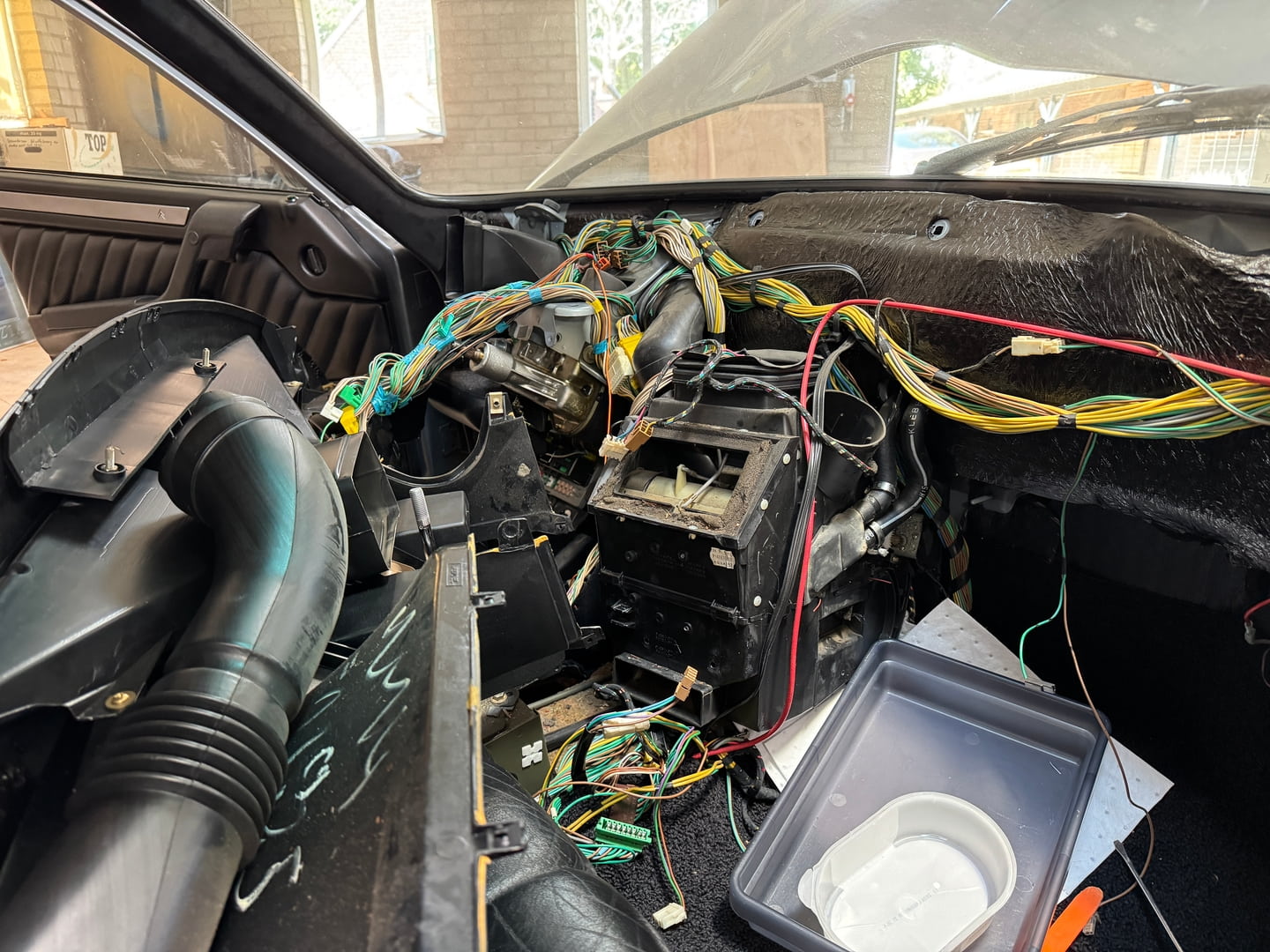

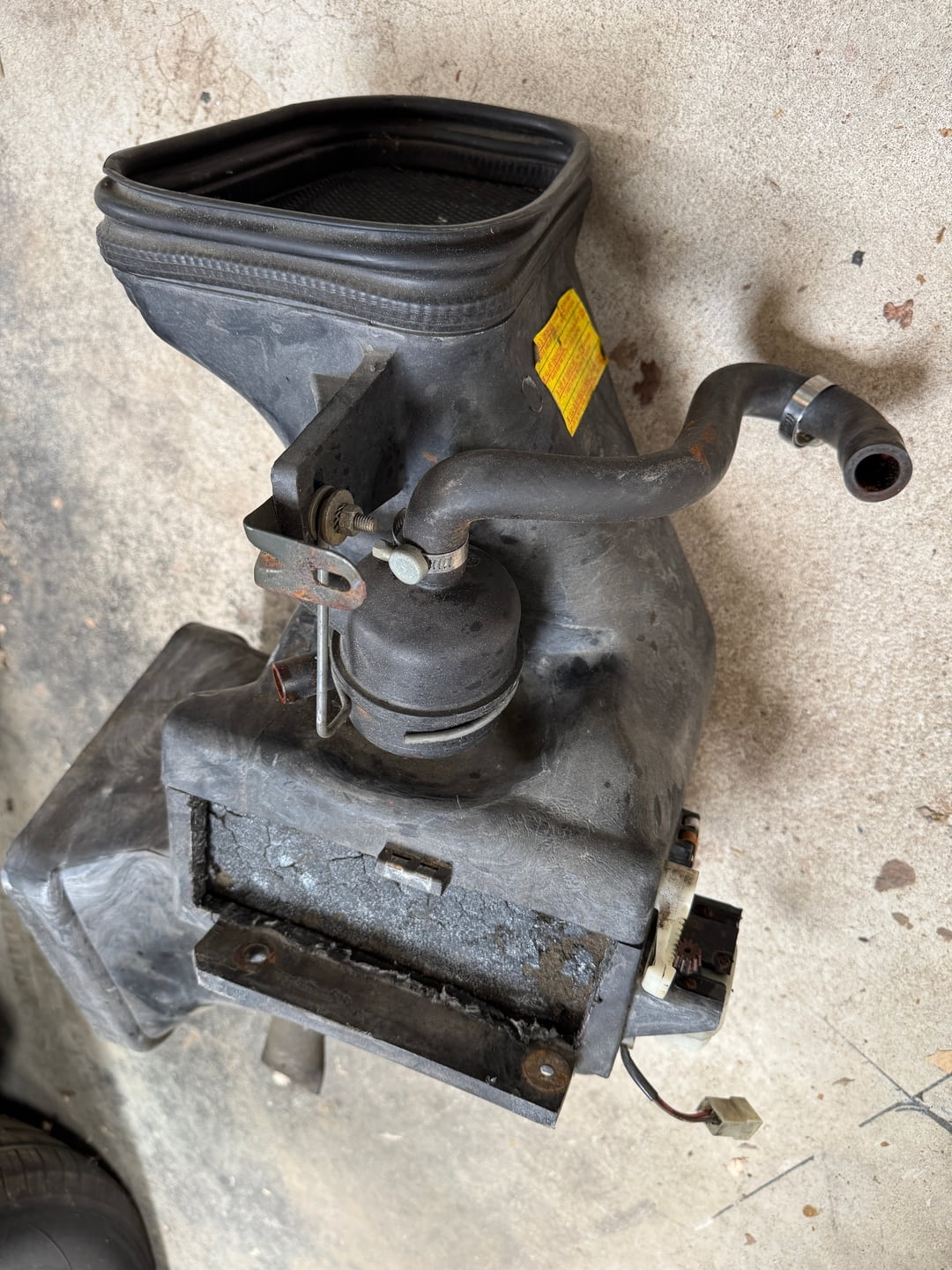

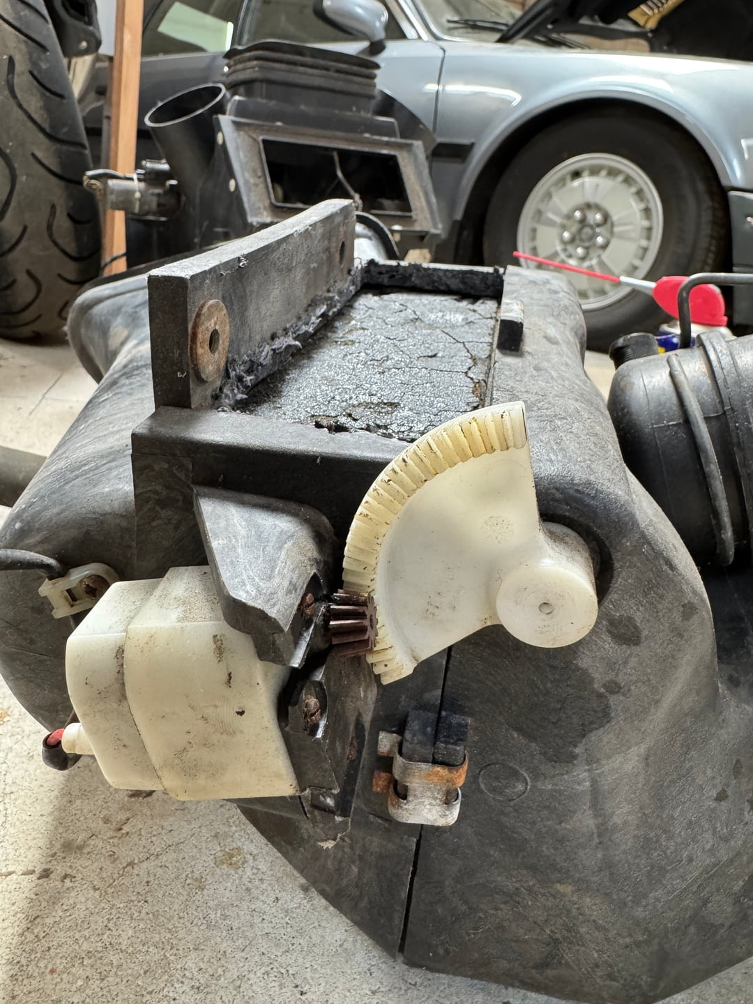

Als eerste moest het hele kachelhuis worden uitgebouwd omdat hier een kamer uitgezaagd moest worden en de verdamper geplaatst:

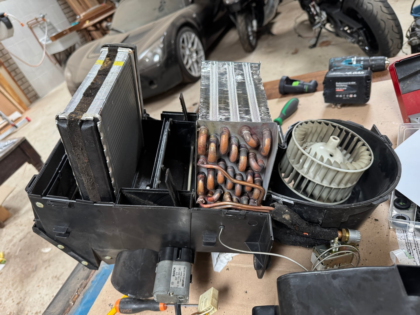

Inbouw verdamper in kachelhuis:

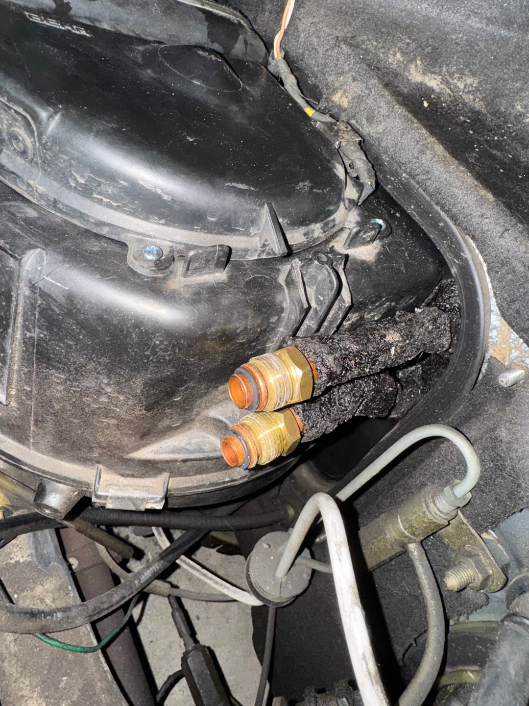

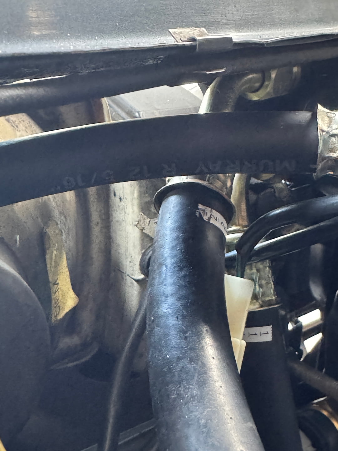

Kachelhuis weer op zijn plaats met doorvoer leidingen naar motorruimte:

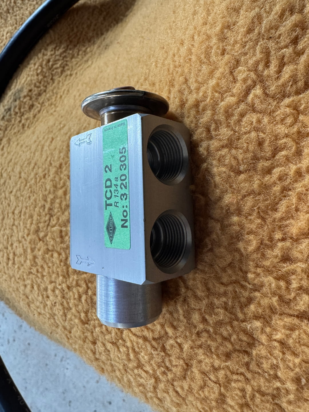

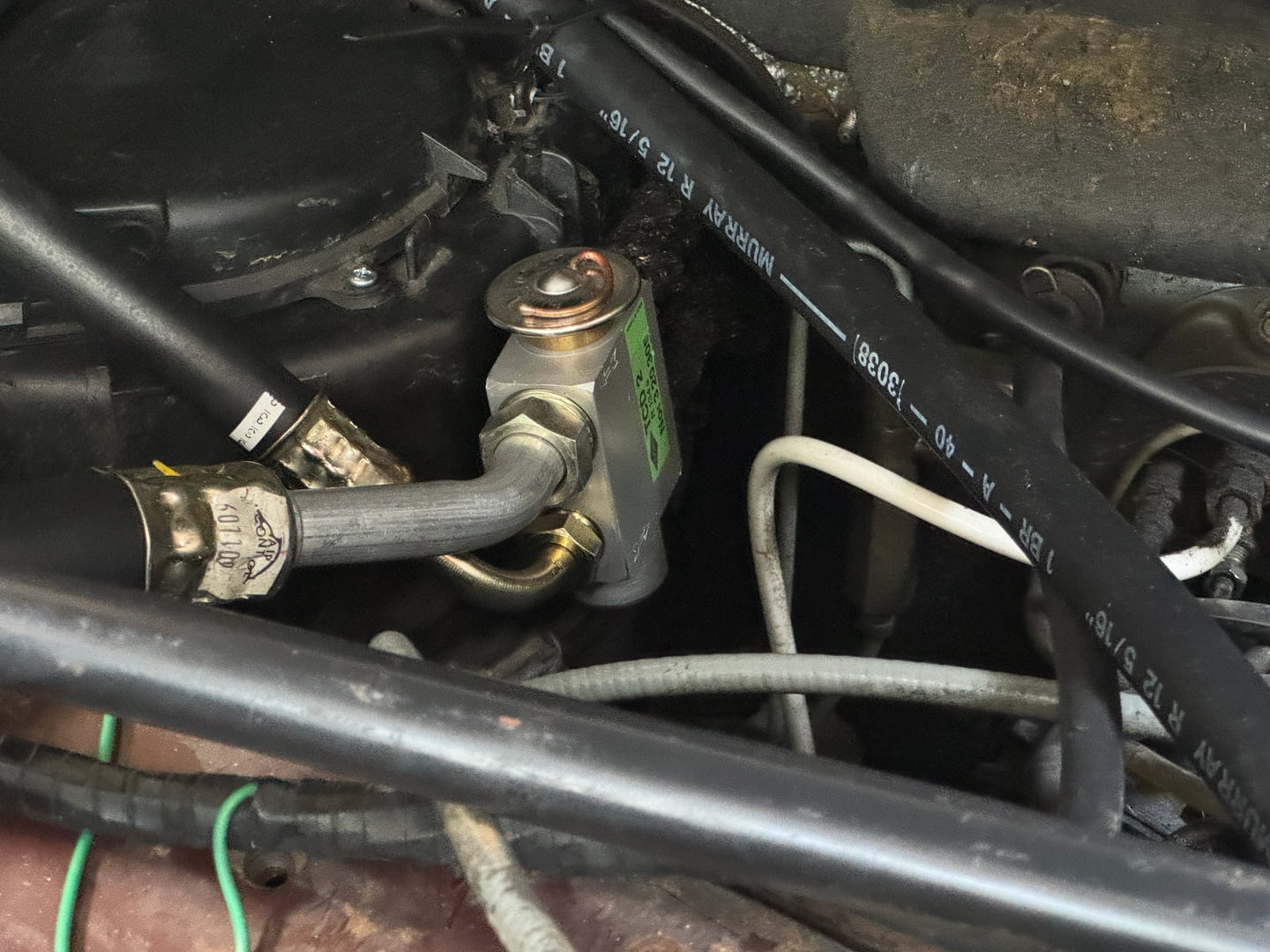

Voor de verdamper moet (blijkbaar) een hogedrukventiel, ik vond het al raar dat de meegeleverde slangen niet pasten…:

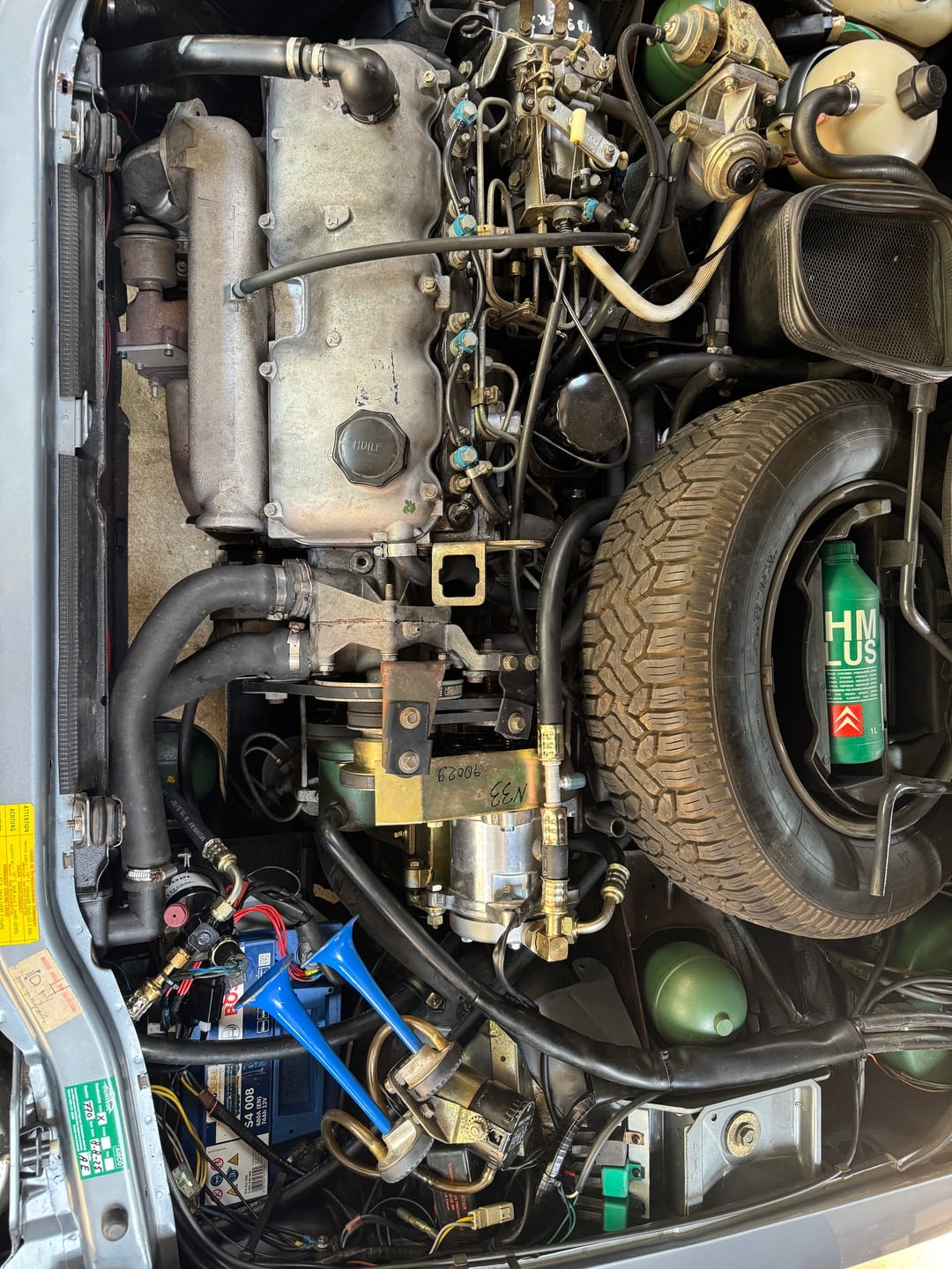

Toen condensor met veel aanpaswerk tussen de radiator en de ventilatoren geplaatst, uiteindelijk hangt hij nu netjes in rubbers en passen de koelleidingen net achter de radiator langs:

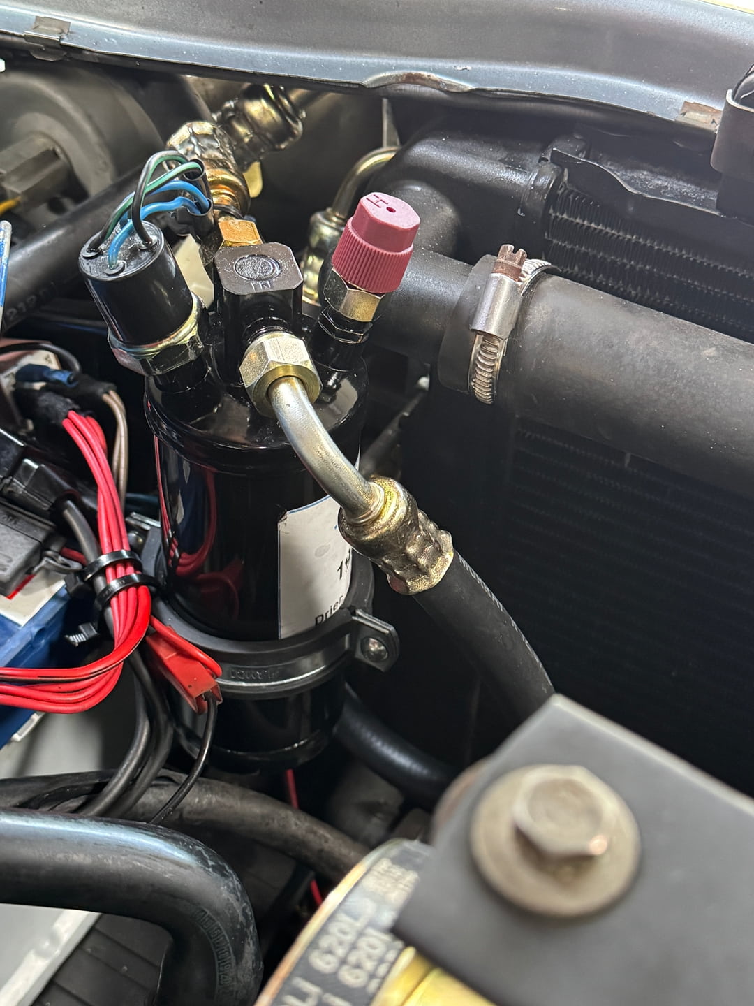

Droger met trinary naast de koplamp in een rubberen steun geplaatst:

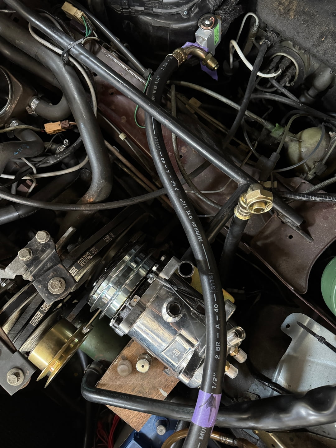

Compressor op meegeleverde pasframe ingebouwd en poli op krukaspouli geplaatst en uitgelijnd:

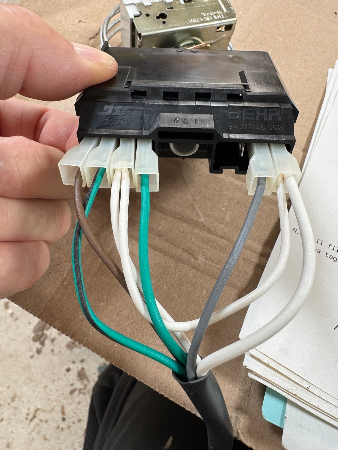

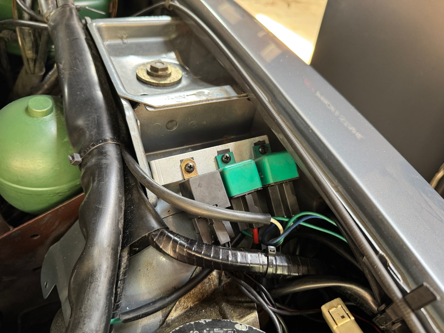

Elektrische componenten op een nieuw railtje gezet, paste helaas nergens anders:

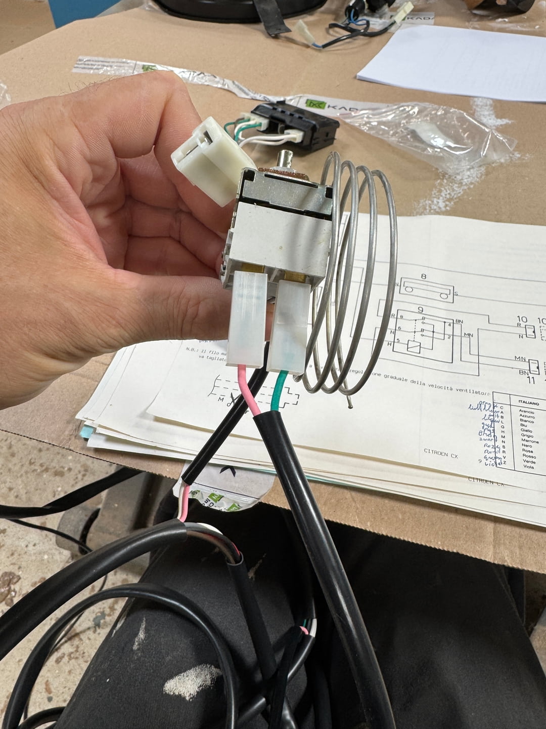

Originele A/C schakelaar was bijgeleverd:
Temperatuurvoeler in de verdamper om het systeem tegen bevriezen te beschermen:

Bij de eerste test klont een gillend geluid en draaide de compressor niet goed mee. Ik dacht dat dit door de afstelling van de vrije slag van de koppeling kwam (bijna 1mm). Deze met andere shims naar 0,6mm gezet en alles weer ingebouwd en gevuld. Resultaat was echter het zelfde. Uiteindelijk bleek de comressorpouly te breed waardoor de riem over de bodem droeg. Gelukkig had Air Control een andere poulie liggen. Deze omgezet, compressor voor de derde keer gemonteerd en het systeem voor de derde keer gevaceerd en gevuld.
En toen werkte hij perfect. Erg leuk om na een paar minuten te voelen dat het interieur duidelijk koud aan het worden is!

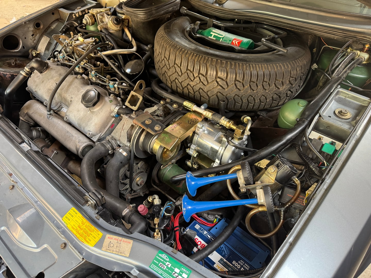

En dit is het eindresultaat:
