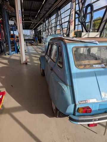

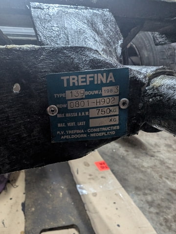

Vandaag is de blauwe bij de RDW geweest voor een vooronderzoek en voorzien van loodjes aan chassis en koets.
De blauwe is gebouwd in de Citroën fabriek in Vorst en op kenteken gezet in 1983. Maar… Vorst was volgens mij al in 1981 gesloten, kennelijk heeft de blauwe een paar jaar moeten wachten voordat deze uitgeleverd werd aan een concessiehouder in Wallonië.

In de post hierboven schrijf ik dat de Dyane gebouwd zou zijn in Vorst. Dat stond zo in het geboortecertificaat dat ik had opgevraagd bij Stellantis. Maar na een bezoekje van een dichtbij wonende “Dyanista” kwamen we er op uit dat het niet anders kon dan dat de Dyane in Vigo gebouwd zou moeten zijn.
Vooral de fabrikant van het glas (Luna) wees in die richting. Ook de op het certificaat vermelde productiedatum kwam niet overeen met wat het ORGA nummer aangaf.
Daarop heb ik opheldering gevraagd bij Stellantis, wat het nuchtere antwoord gaf: “Onze archieven zijn niet compleet, soms moeten we een aanname doen. Hierbij het aangepaste certificaat”.
Beetje ontnuchterend. Het is mooi dat Stellantis toegang biedt tot historische documenten, maar,de verstrekte informatie moet wel met het spreekwoordelijke korreltje zout genomen worden.

Bij dat geboortecertificaat had ik ook mijn twijfels.
Kreeg terug wat ik zelf had opgegeven zijnde productielocatie. Ook belgie terwijl dat in dit geval Frankrijk betrof.
De vraag of er nog meer archiefdelen tegen betaling Verzonden konden worden wilden ze niet. Schijnbaar willen ze er niet teveel werk van hebben.

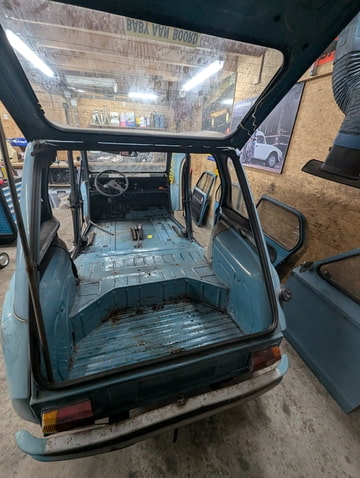

- Subaru gelast en in het Mike Sanders Fett gezet -> Check
Nu ben ik dan eindelijk zover, we zijn los met d’n Dyaan!

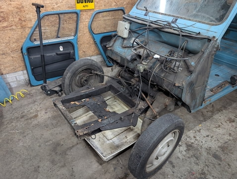

Interieur strippen:
Motor en bak eruit:
Nieuw chassis inwendig in het vet gezet, samen met de zijkanten:
Er zit best een flinke kluif werk aan, maar al met al is de Dyane voor zijn leeftijd in een erg goede staat. Aan alles is merkbaar dat deze Dyane sinds productie niet eerder uit elkaar is geweest. Ook alle boutjes komen makkelijk los. Onverprutst, dat is erg fijn werken!
Komend weekend wil ik de koets van het chassis hebben en beginnen met het opbouwen van het nieuwe chassis.

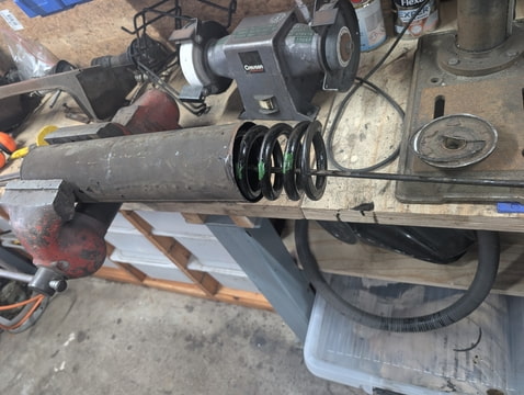

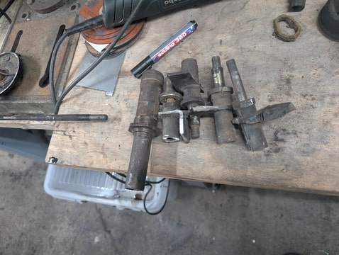

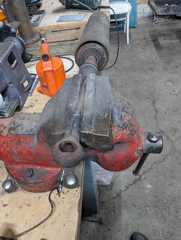

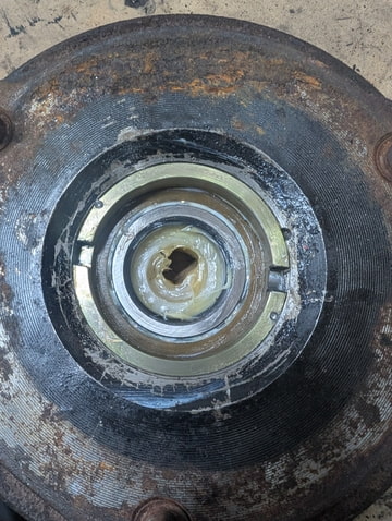

Dit is de veerpot (bijrijderszijde) en het voorste trekstangoog. 43 jaar huwelijk hadden deze dermate verbonden dat alleen over de lengte door de helft slijpen de echt kon verbreken.
En dit is de veerpot bestuurderszijde. Daar was het huwelijk tussen trekstangoog en trekstang ook erg sterk. Alleen was ik nog eigenwijs. Wat resulteerde in gestript draad van de trekstang. Dat werd dus pot open slijpen om een nieuwe trekstang te plaatsen en nieuw deksel erin te lassen.
De schokbrekerbouten kwamen alleen los door het geheel eraf te zagen, steun incluis. Die ruil ik morgen in voor een setje zonder steunrestanten er nog aan vast. De centreerbus van de veerpot die ernaast ligt, daarvan is het draad teveel aangevreten door roest. Zelf heb ik helaas geen draadvijl liggen, anders had ik dit zelf kunnen oplossen.
En bedankt voor 43 jaar trouwe dienst, bye bye:
Qua onderdelenvoorziening ben ik erg blij met de NOS koplampen die ik in Milaan vond (voor kunststof koplampbehuizing) en de NOS nieuwe kofferklep (drukknop) die in de buurt van de Bodensee te koop stond.
Wat betreft de koplampen, er is aftermarket te koop, waarvan het te koop en APK waardig naar mijn mening de enige positieve aspecten zijn. Dan vind ik origineel toch fijner, het lichtbeeld op de weg van de originelen is vele malen beter.
Al met al gaat het tot nu lekker vlot. Aan het chassis waren de 4 gare wiellagers eigenlijk de enige echte verrassing. De meeste dingen kwamen mooi los. Verder heb ik mijzelf de luxe gegund van een 40 liter tank van Burton. Dat is toch echt wel een stuk fijner dan het originele stalen exemplaar van 20 liter inhoud.
Verse wiellagers rondom, dit is 1 van de trommels achter.

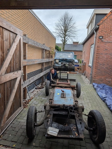

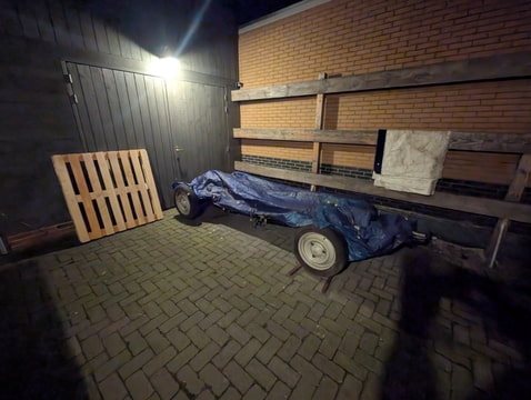

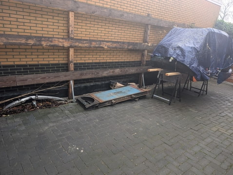

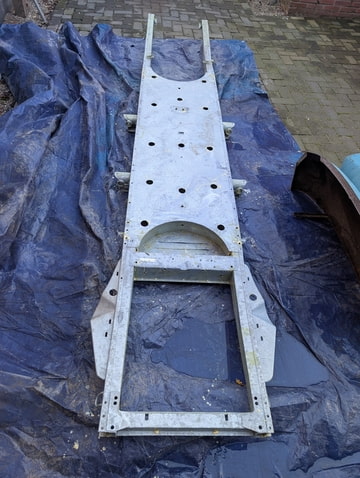

Chassis naar buiten, koetsje erin. Een grondige in- en uitwendige inspectie van het koetsje bevestigde de eerdere indruk dat de staat geheel niet verkeerd is. Er zit wel werk aan, maar dat is allemaal goed te doen.

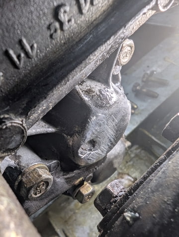

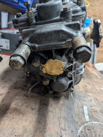

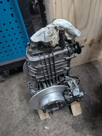

De versnellingsbak is ontdaan van een dikke laag smurrie. Daaronder kwam helaas wel een verrassing boven water, een met epoxy dichtgerommeld gat.

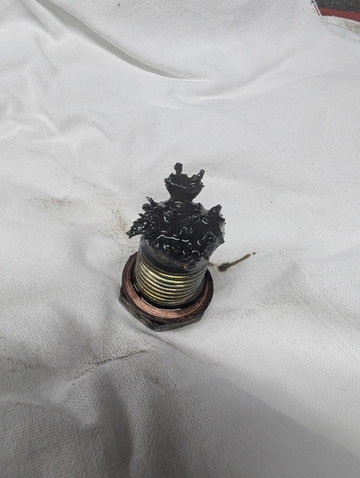

En er zaten wat meer schilfers dan mij lief is op de magnetische aftapplug.
Na wat overleg her en der de conclusie getrokken dat we het erop wagen. Ander dekseltje achterop, verse olie erin en gaan. Diagnose is toch pas echt goed te stellen na ermee gereden te hebben.

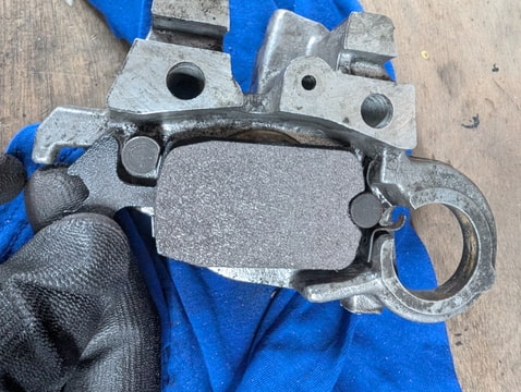

Bij het opbouwen van de aan de bak hangende schijfremmen bleken de ABS remblokken niet goed te passen. Wat speurwerk op internet bevestigde dat bij ABS remblokken de middelste ronding iets uitgevijld moet worden om goed te passen.
Ik heb nog heel even getwijfeld of ik voor de keramische remblokken zou gaan van Burton, die zouden naar hun bewering beter zijn. Wat naleeswerk gaf echter het beeld dat dat een product is dat naar mijn mening niet verkocht zou mogen worden. Met koude remmen en vooral in koud weer is de remweg van keramische remblokken aanzienlijk langer. Een ingebakken producteigenschap van keramisch remmateriaal. In mijn ogen ongeschikt voor gebruik op de openbare weg.
Opgebouwd en klaar. Remklauwen hebben nieuwe rubbertjes gekregen en schijven en blokjes zijn nieuw. Er zit nog geen olie in de bak, dat komt wel met de komst van een nieuw deksel en montage op het chassis.
Nu is eerst het motortje aan de beurt.

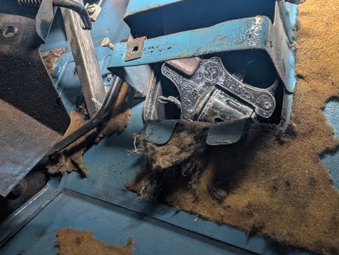

Vooruitlopend op dat wat komen gaat, in de “rust” van kerst en oud&nieuw; ben ik aan het oriënteren op het opnieuw bekleden van het interieur.
Ik heb dat al eens eerder gedaan en qua werk gaat dat mij prima lukken. Ik zit alleen nog met de vraag hoe ik ervoor zorg dat ik kwalitatief goede spullen in huis krijg.
Zoals bijvoorbeeld het schuim dat onder de bekleding zit. Dat wat de gemiddelde 2cv specialist verkoopt vind ik maar matig qua kwaliteit. Er komt sowiewo een extra lapje jute onder om het schuim te beschermen, een leerervaring van de voorgaande keren.
Maar welk polyetherschuim te kiezen qua hardheid en dikte?
Na her en der wat gelezen te hebben vermoed ik dat 15mm een mooie dikte is. Ietsje lastiger om de hoezen erover te krijgen, maar het schijnt wel te willen. Maar de hardheid?
En de “originele” stoelrubbers die laat ik voor wat het is, de laatste jaren teveel gedoe mee gehad, Ik ga experimenteren met singelband. Dit gaf inspiratie: https://www.2cvforum.de/threads/sitze-alles-fuer-den-ar.14425/
Tips en het delen van ervaringen zijn welkom!

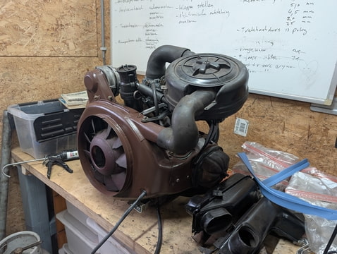

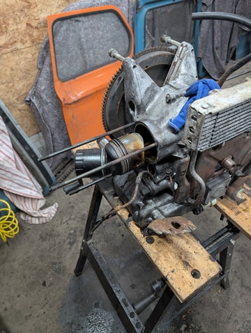

We zijn weer wat verder in tijd en werk. Eerst was het motortje aan de beurt, die bleek nog een verrassing te verbergen:
Beetje jammer, gelukkig is voor eendachtigen (bijna) alles te koop én meestal betaalbaar, zo ook een setje cilinders en zuigers van Aprotec. Er is een nieuw gewoon setje voor een Dyane (hogere compressie) op gekomen, ik dicht mijzelf toe dat ik (niet meer) zo’n jachtig mens dat ik een big bore wil.
En deze gouwe ouwe lader heeft ook een nieuwe taak, namelijk ontroesten:
Je moet er wat geduld voor hebben maar het werkt wel erg goed. Het duurt een dag of 5 voor grote roestige delen totdat die delen roestvrij c.q. roestarm zijn (dit zijn delen van de koelbeplating van de motor).
Eindresultaat:

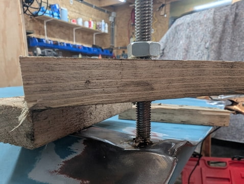

Carburateur is nagekeken, dynamo gereviseerd, koelbeplating ontroest en gespoten, olievulpijp gereviseerd, olieleidingen vervangen, etc. Als het goed is kan het er weer even tegen. Wat rest is de vraag hoe goed de krukas is, one way to find out…

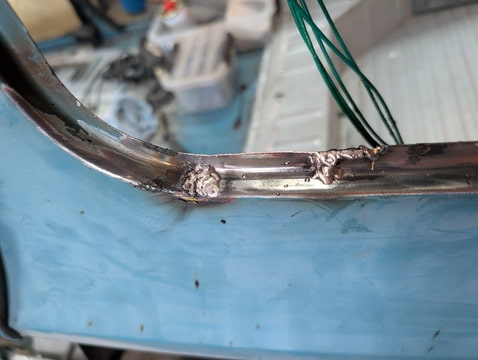

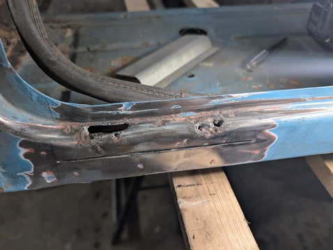

Volgende fase is de koets:
(Lasapparaat stond iets te laag, I know)

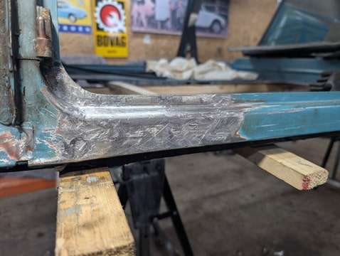

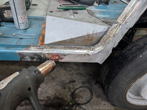

Vervolgens strak trekken met tin:

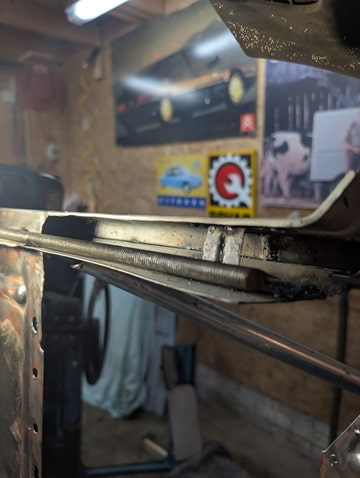

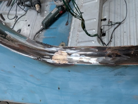

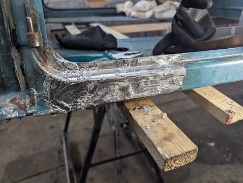

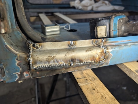

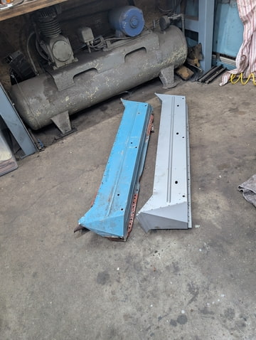

En de onderste fotoreeks, dat werk liep iets uit de hand… Bij het schoonmaken kwam ik in alle hoeken en gaten beginnende roest tegen. Na wat twijfelen maar rigoreus aangepakt en de hele handel eruit geslepen, gelukkig is dat deel los te koop in fatsoenlijke kwaliteit:

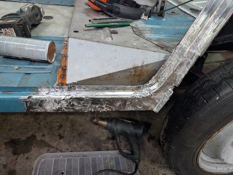

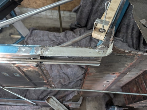

Met alleen die bak ben ik er natuurlijk niet. De kriksteun en dorpel vroegen ook om meer aandacht:
De oplettende kenner ziet dat het kriksteuntje zelf verkeerd om zit. Beetje jammer en dom, ik laat het wel zo, die kriksteunen gebruik ik toch niet.
De vorm zit er weer aardig in, nog een beetje bijkloppen en strak trekken met tin. Daarna door met de C-stijl, ook nog een heel avontuur en dan kan de bak onder de achterbank er weer in. Om dan de kofferbakbodem en binnenspatborden te doen. En daarna… ben ik een heel eind op weg om te beginnen met het strakmaken van deuren, spatborden en meer van dat soort loshangend spul.

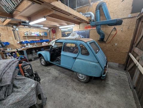

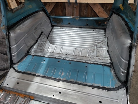

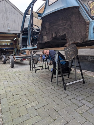

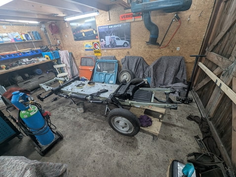

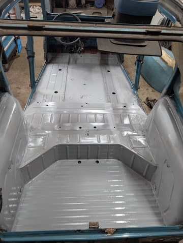

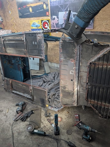

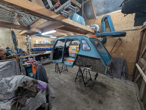

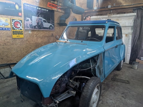

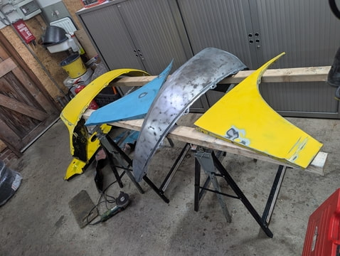

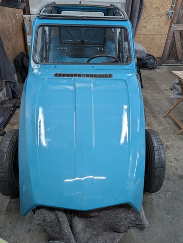

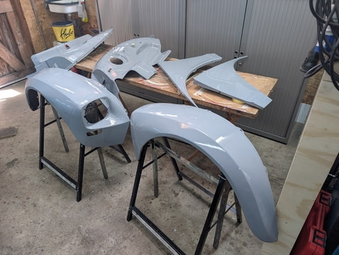

We zijn weer een eindje verder. Om de Dyane netjes te kunnen rollen is de schuur zo goed als leeggeruimd en ontstoft, best een klus, maar noodzakelijk. De airco houdt de schuur nu constant op 22c, dat helpt bij het netjes verven.
Al met al ben ik blij met hoe het gaat. Het meeste lukt zoals bedacht, met soms een tegenvaller. De gebruikte nadenkit in combinatie met de Wijzonol industrielak bijvoorbeeld, dat is een tegenvaller. Er is gegrond met Südwest Allgrund, dat droogde goed op. Maar bij het aflakken met de industrielak blijft de verf ter plaatse van de kit opeens plakkerig en wil niet uitharden, zelfs niet na 6 dagen. Erg jammer, vooral omdat de binnenzijde mooi strak in de verf staat De kitnaden worden nu dus ietwat lelijk met stof enzo. Naja, ‘t is niet anders.

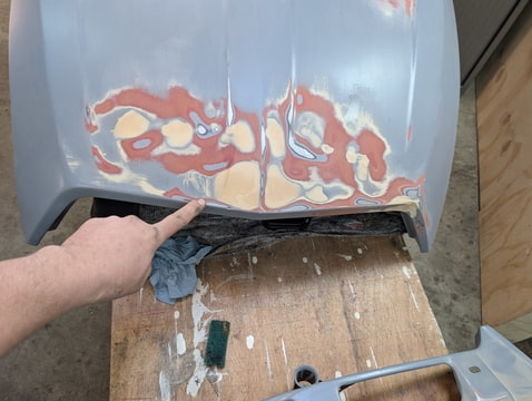

Andere tegenvaller was een achterspatbord dat goed leek, totdat er geschuurd werd. Toen werd het opeens een gekantklost vloeitje op sommige plekken. (Voor de Vlamingen, een gardeboe gelijk n’n dentelleke). Maar gelukkig heb ik tegenwoordig Cusi3 draad in het lasapparaat zitten met een flesje Argon erbij. Dus, CuSi3 to the rescue (zie verderop in deze post). Daarmee heb ik voor nu het spatbord weten op te lappen. Ergens de komende jaren zal er denk ik een keertje een ander spatbord op moeten. Van later zorg.
Zo staat het boeltje er nu bij, chronologisch overzichtje:
Actiefoto:

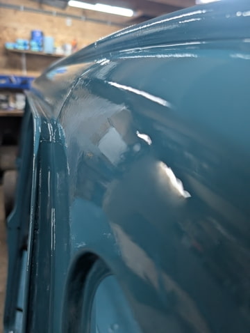

Dingen waar ik fan van ben geworden tijdens deze klus:
- carosserietin als afwerking, met hooguit een klein flintertje plamuur erop ipv dikke plakken plamuur:
(Onderste foto is genomen voor het vlakvijlen)

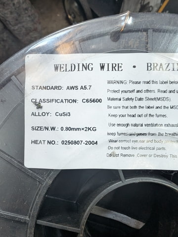

- cusi3 - hardsolderen met het lasapparaat. Echt top op dun, niet dragend plaatwerk en het fixen van kleine gaatjes.

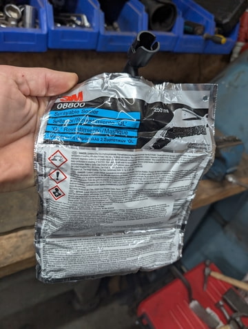

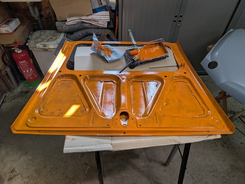

- spetterkit - perfect voor op de bodem

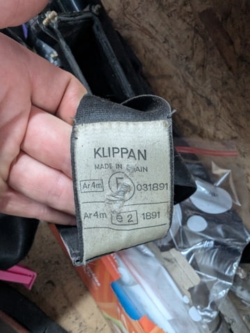

Dit riep vragen op, wat had de Ikea destijds ermee van doen met de gordels voor de Dyane? Wink
En ik kwam zwaar geschut tegen:
Met een weekje of twee hoop ik het lakwerk af te hebben en te beginnen met het interieur en het afbouwen.

Over de nadenkit, wat is dat voor spul?  Vreemd dat ie wél tegen grondverf kan, maar niet tegen aflak?  Dan werkt de aflak door de droge grondlaag heen?
rust is prima op z’n tijd…..
but rust ain’t
ChrisB
Totaal aantal Berichten: 311
Geregistreerd: 18-03-2010
Gepost: 25 februari 2026 10:51 PM
Van Tip-it, op MS-polymeerbasis. Op aanraden van een schadehersteller. 1 lijntje heb ik met Pattex montagekit gedaan omdat ik even niks anders had. En dat droogt perfect.

Ondertussen is de Dyane een heel stuk verder:
Bij het afbouwen is te merken dat de lak nog niet goed uitgehard is, ook niet na pakweg een week wachten. Het is voorzichtig werken en accepteren dat er straks wat bij te punten dingen zijn.
Het lakwerk wordt niet onaardig. Wel stofjes ondanks goed voorbereiden. Die lijken vooral van de rollertjes (Progold) te komen. Die was ik uit vooraf, borstel ze uit en neem ze af met afplaktape en dan nog…
De NOS achterklep stond nog in de transportlak en had her en der wat vliegroest. Kaalgeschuurd en als eerste laag echte loodmenie met 50% Owatrol. (Zoals in de ouderwetse Owatrol CIP)
De motorkap van een Dyane wordt vaak dichtgedrukt ipv dicht laten vallen. Dat levert flink wat werk op:
En bijna alle oude, niet gerestaureerde Dyanes hebben schade op de bestuurdersdeur, dat die een keertje opengewaaid is zonder het rubberen deurvangertje:
Niet onaardig toch? (Ben heel benieuwd hoe de lak zich houdt de komende jaren)
De spatborden aan de voorzijde staan as we speak in de tweede laag blauwe lak. De buitenspatborden krijgen nog een derde laag. Begin volgende week afmonteren.
Gisteren ziin de spulletjes voor het interieur binnen gekomen, dus op voor het laatste stukje. 15 april staat de RDW gepland, daar heb ik een eendagskenteken voor dus ik ga er gewoon vanuit dat de Dyane op eigen kracht heen en terug komt Smile
