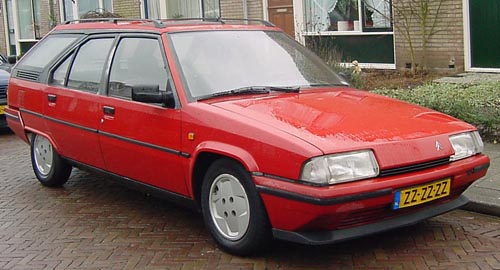

Ok, het was even dubben, maar ik heb dan toch de diesel gekocht. Ik ben dus nu de trotse bezitter van een BX 19 TGD Break. Best een behoorlijk grote bak al zeg ik het zelf. En zeker na mijn laatste station, een Alfa 33 SportsWagon waar de helft van de achterbak ook nog eens werd ingenomen door de LPG tank.
Goed, wat gegevens. De auto is van 1991 en heeft 224.000 km gelopen. Nu ongeveer 150 in mijn handen en ik ben best tevreden. De vorige eigenaar heeft de auto nieuw gekregen en heeft er dus 13 jaar mee gedaan. Het is geen overdreven autopoetser geweest, maar met een beetje poetswerk krijgen we dat wel weer in orde. Het veersysteem is pas vernieuwd en komt goed op hoogte. Tikt vrijwel niet, dus best netjes. De motor is een typisch geval van starten en lopen en gaat prima, ook met 130 en stevige windvlagen (zoals ik vandaag heb kunnen testen). Het interieur is van binnen wel toe aan een beurtje, dus dat komt binnenkort helemaal goed. (Maar niet met dit weer.)
Al met al denk ik dat ik er best tevreden mee mag zijn. Het is een nette auto, al is hij niet in showroom staat, en ik denk dat hij nog wel een een ton of zo mee kan zonder al te grote problemen.
Natuurlijk zijn er nog wel dingen die ik er aan wil doen. Zo zit ik te denken om eventueel een keer een GTi interieur te gaan zoeken en de onderdelen voor centrale vergrendeling en electrische ramen… Maar dat heeft geen haast. Verder wil ik wel snel een nieuw zwart stripje hebben voor op de voorbumper en gaan we van de zomer alle matzwarte delen (zie nu grijs en op plekken zelfs wit gesleten zijn) opnieuw spuiten zodat alles er weer lekker uitziet. en dan nog wat afwerk dingetjes aan het interieur en ... en ... en ...

feli !!  hij is mooi citroen rood.
heb je nog kunnen afpingelen?

Ja, er is wel wat vanaf gegaan. Maar niet meer dan 75 Euro. Ach, da’s toch een begin Smile (Meer dan een tank in deze…)

Lijkt me een nette wagen (hoezo poetsen? Hij zit goed in de lak nog!) voor een scherpe prijs. Was de distributieriem nou al vervangen? Zo nee, meteen laten doen, anders kun je over een paar weken je auto weggooien… Het is een turbodiesel zo te zien? Voorzichtig met koude olie (niet hard optrekken en meer dan 3000 toeren). Na 20 minuten mag je flink ‘blazen’, da’s goed voor hem.
Tot 300.000 km hoef je geen problemen te verwachten. Elke 150.000 kun je nl remschijven, draagarmlagers, dashboardlampjes, etc vervangen.

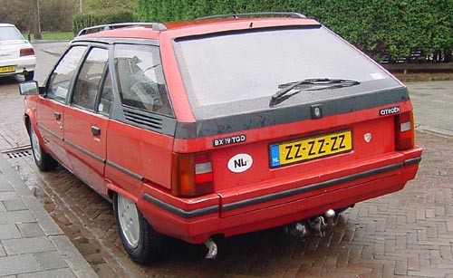

De TGD is de niet-turbo break. Ik heb de ongeblazen 1.9 diesel in het vooronder liggen en die loopt heel lekker. Het is geen racer, maar dat geeft niet, want daar heb ik hem niet voor gekocht. Het is wel een hele comfortabele reisauto (al moeten we allebei nog wel wennen aan de stoelverstelling Wink)
De auto is altijd in onderhoud geweest bij een Citroen specialist (waarvan ik ook spullen heb, de vorige eigenaar was daar vaste klant) en er is nooit op onderhoud beknibbeld. Er staat keurig een notitie onder de kap voor de distributieriem voor 240.000 en die is dus nog niet vervangen. Heeft iemand een idee wat zo’n geintje kost? En zit er nog een goede Citroen specialist in Zeeland (NIET Vis in ‘s Gravenpolder) om dat te laten doen?
Aha, dat vermoedde ik al. Maar je hebt wel een turbodiesel motorkap. Vandaar mijn verwarring.

ghulst schreef:
Oh, is dat zo? Ik had ook al het idee dat er iets niet helemaal klopte aan die kap. Maar alles is verder wel netjes, ook geen schade of zo… Dus misschien door de dealer geregeld destijds… Geen idee…
Maar goed, het staat wel net met dat grilletje. Dat is toch het verschil? Verder rijdt de auto heerlijk. Lekker geveerd, goeie stoelen en lekker zuinig. En hij nodigd zeker niet uit tot scheuren, dus dat worden relaxte kilometers vanaf nu Smile
Arne
Breaks hebben altijd een korte kap met grilletje.
19 D
19 TD
19 TGD
19 TZD
is altijd turboloos.
Alleen
TZD TURBO of
TZD TURBO BREAK hebben een turbo.
Nog wat meer over grilletjes,
19 GT, DIGIT, SPORT
19 GTI
19 GTI 16V
TZD TURBO
en alle in NL geleverde breaks
hadden een korte kap met grilletje. Ik weet niet hoe het in het buitenland zit, dus hang me niet op als een BX 14 E BREAK in frankrijk zonder grilletje rondrijdt.
Natuurlijk zijn eigenaren creatief, dus je zult best eens in het wild een auto tegenkomen die niet aan bovenstaande specificaties voldoet maar toch een grilletje heeft.

Jaspuspor schreef:
mooi ding man….........ik heb zelf precies dezelfde, ook een rooie, nu al een paar jaar in mijn bezit, ongeveer 220.00 km gelopen, bouwjaar ´94 prima wagen, weinig tot geen geen storingen en altijd starten lopen, dus.
Jij hebt alleen een soort spoilertje onderaan je voorbumper, dat heb ik weer niet, is dat wel orgineel zo ??
btw: in feb 2002 heb ik de distributieriem laten vervangen, kosten toen:
€ 42,65 voor de riem en ongeveer 3 werkuren à €43,-
Mijn rood was erg slecht… Ik heb nu het grootste deel van de zaterdag staan poetsen en het wordt al beter. Je ziet nu weer dingen weerspiegelen in de (niet meer roze) motorkap. Maar er moet nog wel het een en ander aan de lak gebeuren. Dat weet je als je een rooie koopt. Mijn andere auto’s tot nu toe waren allemaal rood -puur toeval-, dus ik weet wat nodig is. Verder is het een heerlijke auto. We hebben er ondertussen al een 700 kilometer mee gereden en het rijdt prima. Voor de snelheid zou een turbo wel fijn zijn, maar dan heb je er ook een aardige risicofactor bij. Dit loopt gewoon lekker.
Jou vervangingskosten voor de riem klinken veel prettiger dan de eerder genoemde bedragen. Ik zal het hier nog eens nagaan…
