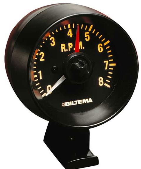

Hallo,
Ik heb nog een toerenteller liggen (stand opbouw dingetje) die ik in m’n Bx 19 td wil bouwen. Maar waar kan ik het signaal van daan ‘plukken’?
Dit om het nieuwe rijden te proberen. http://www.hetnieuwerijden.nl
mvg
Martin
Re: Toerenteller in Bx 19 TD
mvsbab@tiscali.nl schreef:Hallo,
mvgMartin
Dat hangt vooral van het type toerenteller dat je nu hebt liggen. BX dieseltoerentellers maken gebruik van een losse BDP sensor (gemonteerd achterop het blok) die naar 2 groeven op het vliegwiel “kijkt”.
Sommige van die achteraf inbouw toerentellers hebben een signaal van de dynamo nodig. En bij benzine toerentellers is vaak weer een onstekingspuls benodigd van de bobine.
Groet,
Marten
Vergelijkbaar met deze
(kopie link Rocco in forum -> elek -> toerenteller)
Hij komt uit een benzine auto waar die op de puls draad van de bobine zat.
Het metertje is voor 4,5 en 6 cilinders
Ik dacht dat het even aanprikken was op een pulsdraad, maar daar zit ik dus waarschijnlijk naast.
