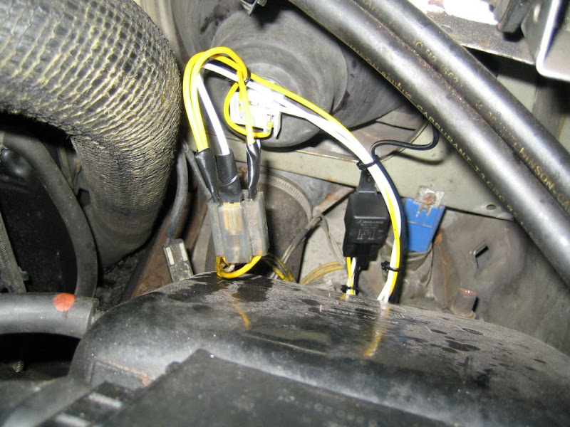

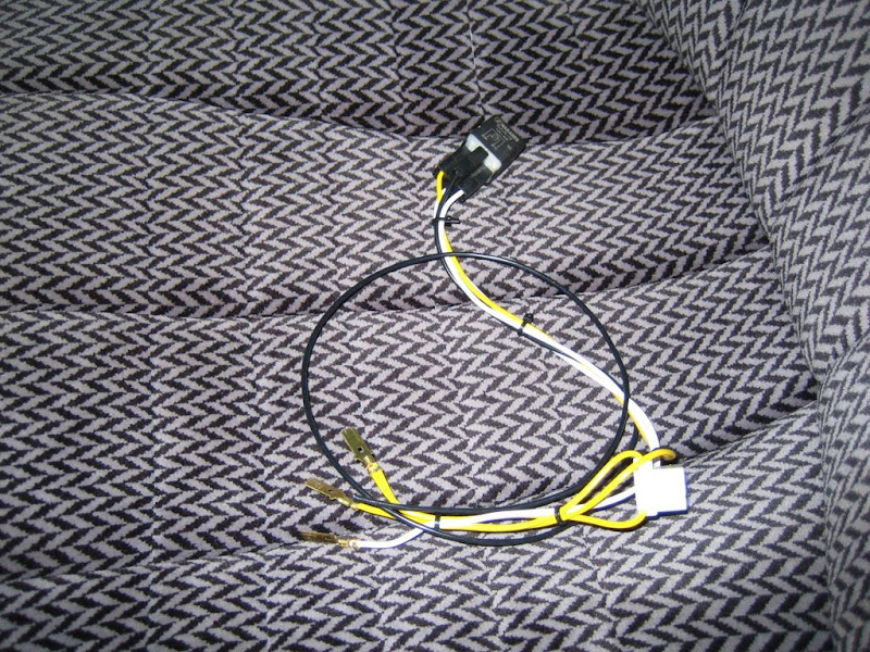

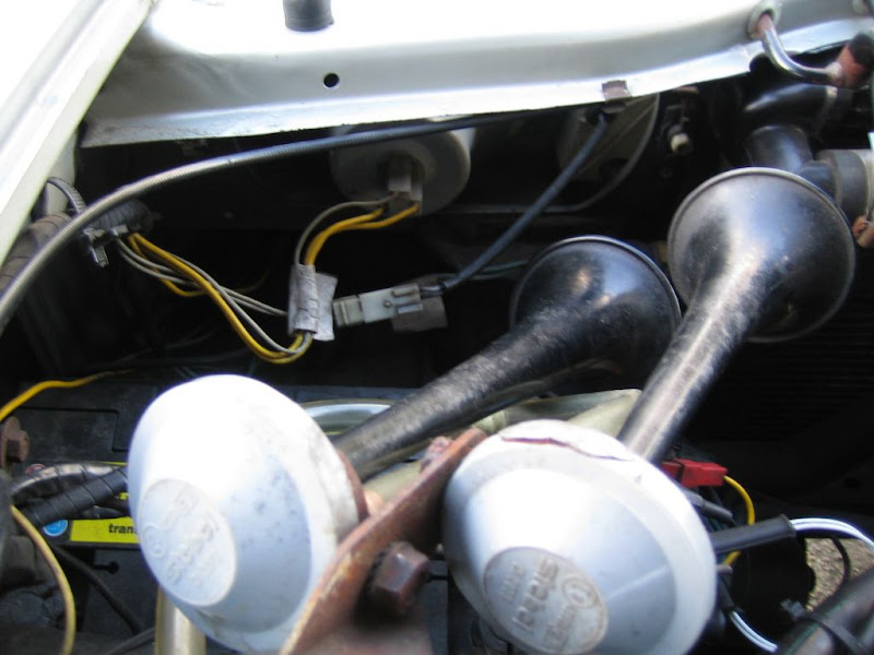

De spullen waren binnen vandaag Smile
Dus direct aan de slag gegaan net Wink
Ik heb bijna 1 kabelboompje af voor de linker kant.
Even wat foto’s om een idee te geven hoe het allemaal komt te zitten.
Zo zit het origineel.
Zo komt het ongeveer te zitten.
Het relais komt onder de koplamp te hangen, daar zit voldoende ruimte en het houdt de kabellengtes zeer kort.
Het is nog niet af, dus er iets nog niets afgetaped of helemaal netjes met bindertje vast gezet.
Hier nog een keer het kabelboompje nadat ik het weer uit de auto had gehaald.
De zwarte langere draad moet nog naar de accu via een 10 A glaszekering.
Verder nog te doen is een zelfde boompje maken voor de rechterkant van de auto. Deze gaat denk ik bijna hetzelfde worden. Alleen de zwarte draad wordt een stuk langer om ook via een apparte zekering naar de accu te lopen.

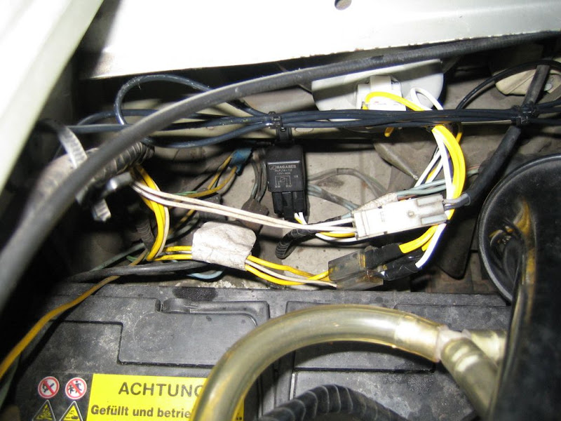

Goed ik ben weer verder gegaan.
Het 2de kabelboompje is gemaakt. Beide aangesloten en de plus naar de accu aangesloten, uiteraard gezekerd.
Toen kwam het moment om de schakelaar om te zetten, en ja hoor we hebben licht, 2 maal zelfs! cool smile
Nog even de rest van de verlichting getest en dat werkt ook allemaal prima.
Nu morgen alleen nog even alle stekkers inspuiten met WD40 om vocht en oxideren tegen te gaan. Dan alles netjes op zijn plek hangen.
Als er geintereseerde zijn maak ik nog wel even foto’s Wink
Gepost: 15 oktober 2009 08:18 PM
  [ # 119 ]
Zo alles zit nu op zijn plekje.
Ik was trouwens het resultaat vergeten te vermelden:
Voltage op de pinnen van de stekker
Voor de mod:
Motor uit: 10.6 V
Motor aan: 12.2 V
Na de mod:
Motor uit: 11.2 V
Motor aan: 13.3 V
Dat is toch ruim 1 volt meer cool smile
