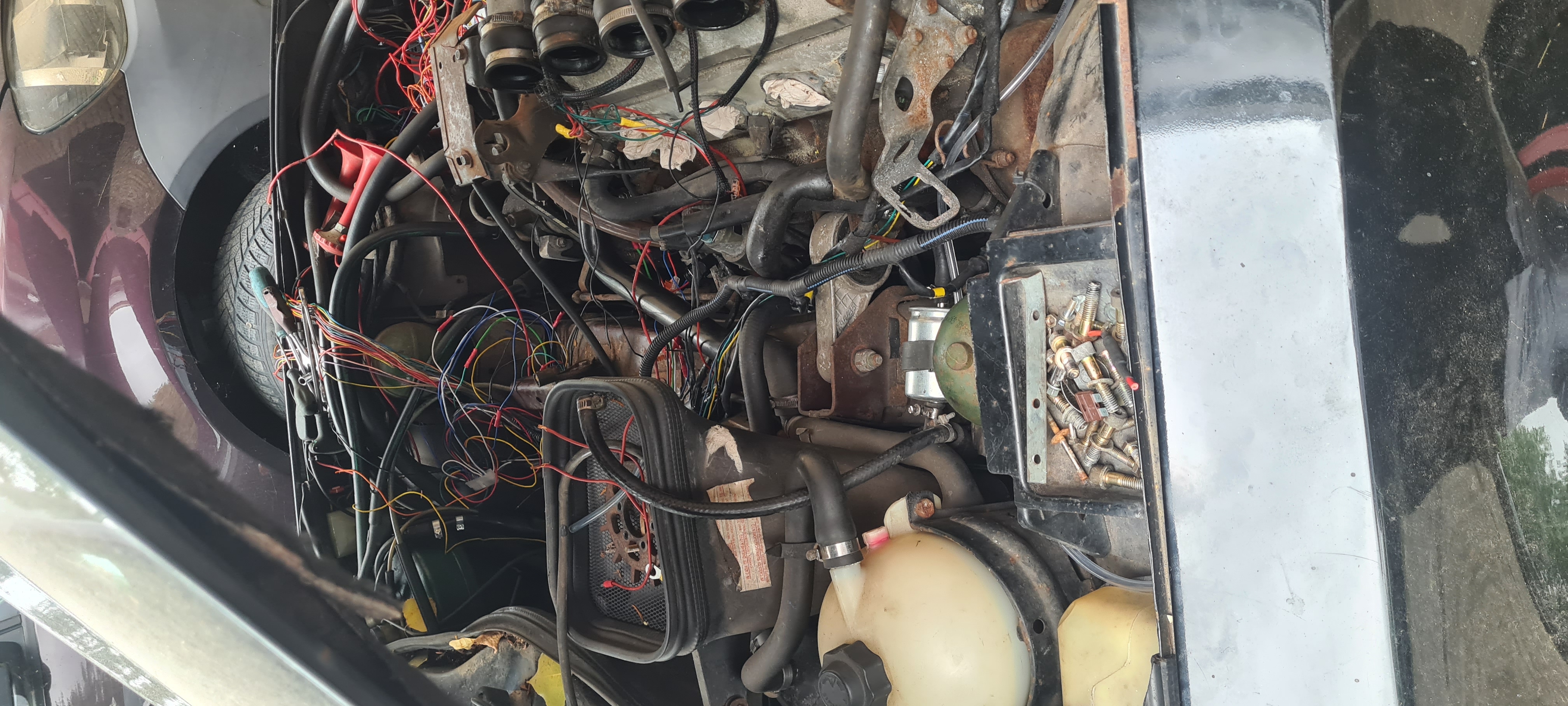

Beetje bezig met de nieuwe motordraadboom van deze auto. Vems is er uit, 12-1 tandwiel achter de nokkenaspoelie is vervangen door een enkele bout (had ook de rusefi firmware kunnen aanpassen naar 12-1, maar om weer een andere firmware te maken voor alleen deze auto leek me niet zo nutig). Verder twee van de Frod VR sensoren op het vliegwiel geplaatst in de originele M25/659 opstelling. Ik heb een variant van de firmware gemaakt die drie sensoren gebruikt, de 2x VR zoals de OEM opstelling heeft +1x HALL (Honeywell 1Gt101DC) die een enkele passerende bout aan de achterkant van de nokkenaspoelie registreert. Die nokkenassensor vertelt dan alleen welke fase die in is, hij kan al starten met wasted spark. Zo is alle torsie van krukas/nokkenas en kettingslijtage zoveel mogelijk uitgesloten en is ontsteking 2.48 graden precisie. Voor de 3 sensoren heb ik een firmware variant gemaakt.
Verder zetten we hier even de inlaat bochtjes van een gti turbo op zodat er een moderne injector rails op kan en worden ook de 660cc delphi injectoren van de SV er op gezet. Dat kan dan 1 op 1 over als de gti T motor er tzt in gaat. Beetje groot voor een ongeblazen 2.5L maar vrijloop op de SV was altijd prima dus dat zal wel goed gaan.
Alhoewel het op de foto wellicht niet helemaal zo lijkt, dit wordt een vrij overzichtelijke draadboom. Die gaat dan ook als voorbeeld dienen om er denk ik op de eettafel thuis nog drie te maken voor de RV, mijn break en de CX van een andere forummer. De UAEFIPro gaat wonen waar af fabriek de AEI woont, in een 3D geprint kastje die van een asfstandje precies op de AEI moet gaan lijken. De draadboom gaat dan onder het reservewiel door, naar injectoren, COPs, een eventueel aanwezige boost control solenoid en loopt achter het blok door naar de CLT sensor, de MAP sensor, the gaskleppostie sensor en de MAT sensor. Een draad gaat verder door het schutbord naar de brandstofpomp. Eventuele uitbreidingen, zoals de UAEFI gebruiken om de fans en misschien de startmotor aan te sturen komt misschien nog maar biedt nu nog weinig meerwaarde.
