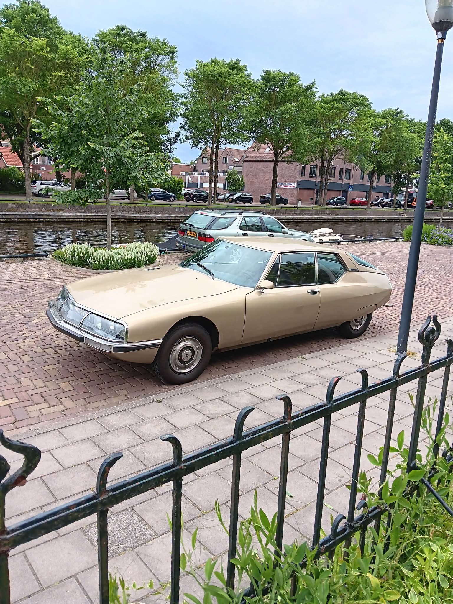

Zo, even het stofdoekje over topic en een ontstekings vraag over m’n 71’carb Sm.
Inmiddels is ze alweer 15 jaar in mijn bezit en is de motor inmiddels gereviseerd. Mijn vraag is nu zijn er meerdere bezitters die de moderne/recente 123 (met of zonder bluetooth) erin hebben zitten ? en zo ja, in deze huidige warme dagen start problemen hebben hiermee ? Na een ritje is het blok uiterraad erg warm. Na een half weer starten gaat moeizaam ook met ingetrapt gaspedaal zoals het instructieboekje beschrijft. is dit nu puur de warme lucht die onder de kap heerst of omdat de vonk matig is omdat het maar 1 bobine betreft i.c.m. de startmotor die de nodige stroom opeist ? of zou het nog iets anders kunnen zijn. Ik zit er ook aan te denken om de oude verdeler met 2 bobines weer in te bouwen om het één en ander uit te sluiten.
