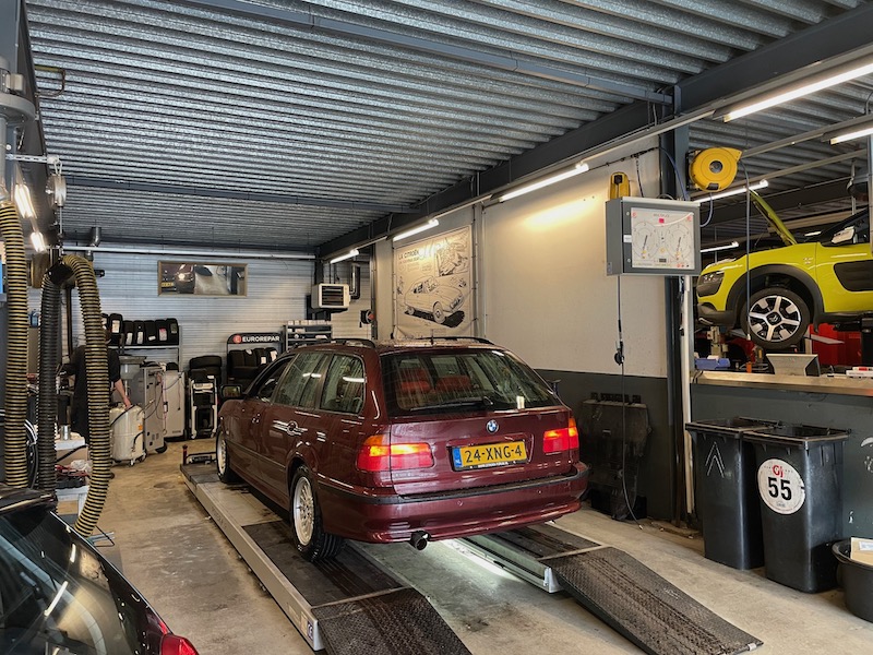

We zijn weer een jaar verder dus het was weer APK-tijd.
De kap en het zwarte front van de linker spiegel lagen laatst plots los. Het bleek dat het zwarte front al eens gebroken was en op het metalen frame was gelijmd. Ook van de in kleur gespoten afdekkap bleken de vier clipjes te zijn afgebroken en de klemring op het spiegelglas was al eens gemolesteerd en net als het zwarte front en de afdekkap dus op het metalen front gelijmd. Ik had niet zo’n zin om een nieuwe spiegelkap te (laten) spuiten en een elektrochroom spiegelglas met gouden tint is al heel lang niet meer te koop. Ik heb dus maar voor de weg van de minste weerstand gekozen, een nieuw zwart front geschroefd op het metalen frame en zowel het bestaande spiegelglas als de afdekkap weer met polymax verlijmd. Niet helemaal zoals ik het zou willen, maar voor nu wel even de slimste balans tussen maximaal effect en niet te veel gedoe. Het zit in ieder geval weer stevig en netjes recht vast. Zoals je kunt zien had ik een interessante contraptie bedacht om het spiegelglas met afplaktape en rolletjes stof op de versteller te fixeren tijdens het drogen van de Polymax.
Volgende stop was het APK-station. Goedgekeurd zonder opmerkingen.

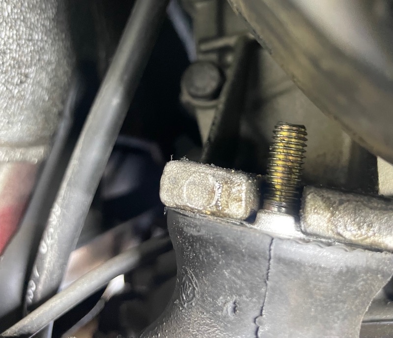

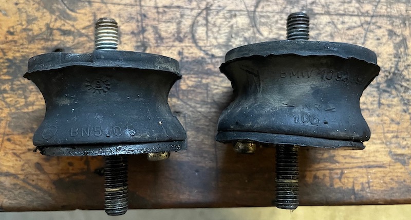

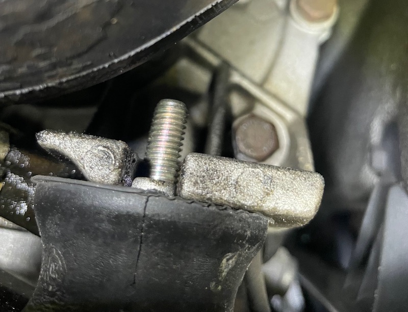

Het was weer APK-tijd. Toch spannend, ik had er toch een goeie 100 kilometer mee gereden sinds de vorige APK. Gelukkig niks aan de hand, gewoon in 1 keer goedkeur.
Vandaag heb ik de olie en filter maar weer ververst, de laatse liters Shell Helix Ultra 5W40 uit voorraad. Je merkt dat het door de wereldperikelen slechter verkrijgbaar is en minder goedkoop. Ik had ook al een paar jaar een paar nieuwe Lemförder baksteunen liggen. Van ongemonteerd liggen gaan ze niet achteruit, maar het vult je voorraadkast ook onnodig. Aangezien de auto toch op bokken stond heb ik deze dus ook maar even gemonteerd. Goed opletten dat de nokjes aan de bovenkant goed in het sleufgat vallen. Je kunt er best prima bij.
Aan de oude rubbers te zien was het niet onnodig, maar ik merk er niets van dat er nu nieuwe onder zitten.
