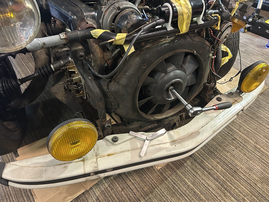

Kleine update weer..
Laatste dag van mijn vakantie weer aan de eend gewerkt.
Versnellingsbakolie ververst (Wat een lucht!) een ashoes klem vervangen. Deze zat te los. En de kleppen gesteld.
IMG_7548 by Gert H, on Flickr
IMG_7550 by Gert H, on Flickr
Kleppen stellen leuk werkje om te doen,2kleppen zaten te strak.
Met de hulp van een YouTube filmpje ging het afstellen goed:
https://www.youtube.com/watch?v=n1gZJEmMZZw
Nu kan ik weer de schermen monteren ,  zo krijg ik het idee, dat ik wat gedaan heb…

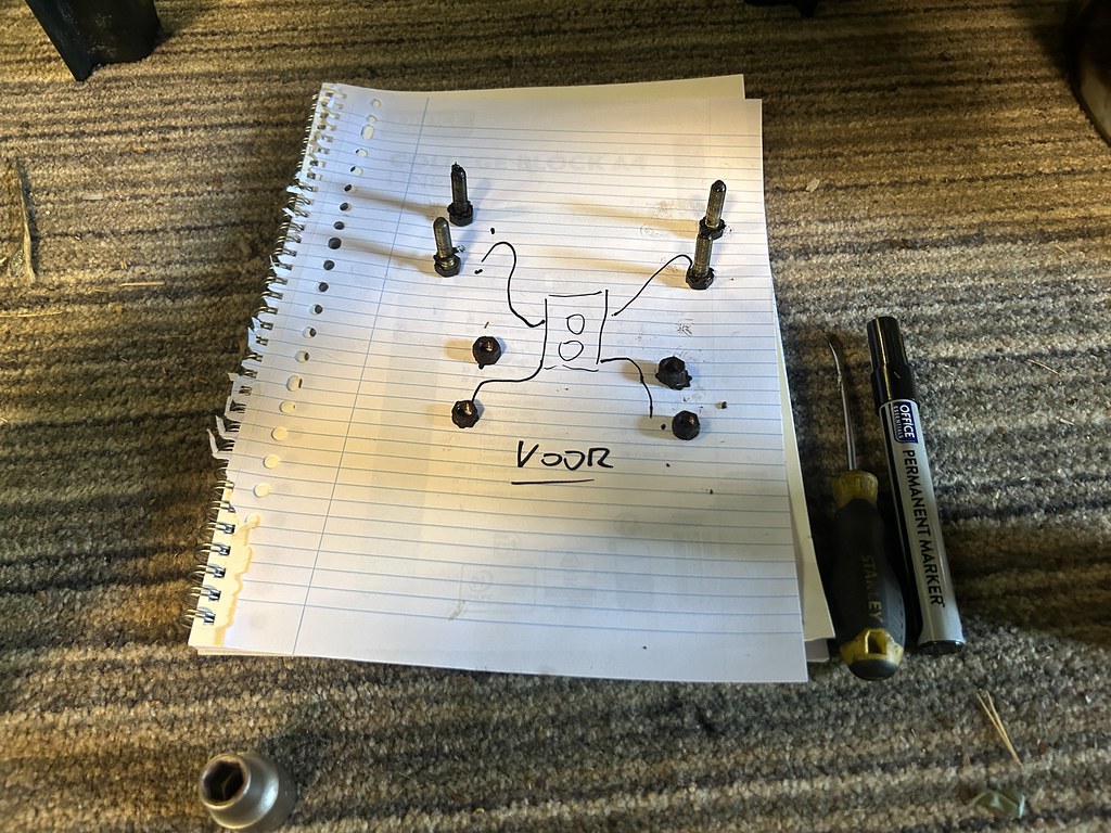

Belangrijkste wat op de planning stond, de spruitstuk demonteren en inwendig schoonmaken!
Tussen de klussen door de bouten/moeren met kruipolie ingespoten zodat het makkelijk los kwam..
Tijdens het demonteren van de spruitstuk kwam ik erachter dat de moeren verschillende maatvoering hadden. Even een tekening gemaakt en de bouten/moeren op de juiste plek gelegd. Weet ik zeker dat ik bij montage alles goed terugzet.
IMG_7555 by Gert H, on Flickr
IMG_7553 by Gert H, on Flickr
IMG_7554 by Gert H, on Flickr
Met een veer, remreiniger en stofzuiger inwendig de spruitstuk schoongemaakt. Mijn idee, is dat het mee viel met roest en roet. Maar goed geen risico nemen! Schoonmaken!
Ook de ingangen bij het blok met stofzuiger schoongemaakt. Uiteindelijk nieuwe pakking gemonteerd en spruitstuk weer er opgezet.
Nu alles opbouwen de volgende keer, en hopelijk de motor weer starten?  En dan project dak ombouw beginnen.
