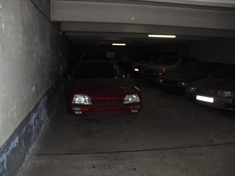

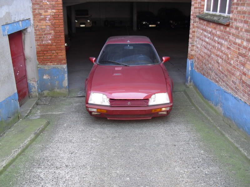

Vandaag heeft florentina (zo noem ik mijn wagen vanaf nun door de kleur) voor het eerst in vijf jaar weer zonlicht gezien! ze stond namelijk al zo lang bij mijn garagist in de overdekte bergplaats…
maar maandag zou ik er toch mee naar de keuring willen… enkel zie ik nu dat de handremblokken ofwel afgesteld of vervangen moeten worden…. zal deze al maar bestellen is het niet voor florentina dan is het voor mijn 22 trs oftewel Maya…

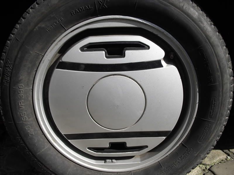

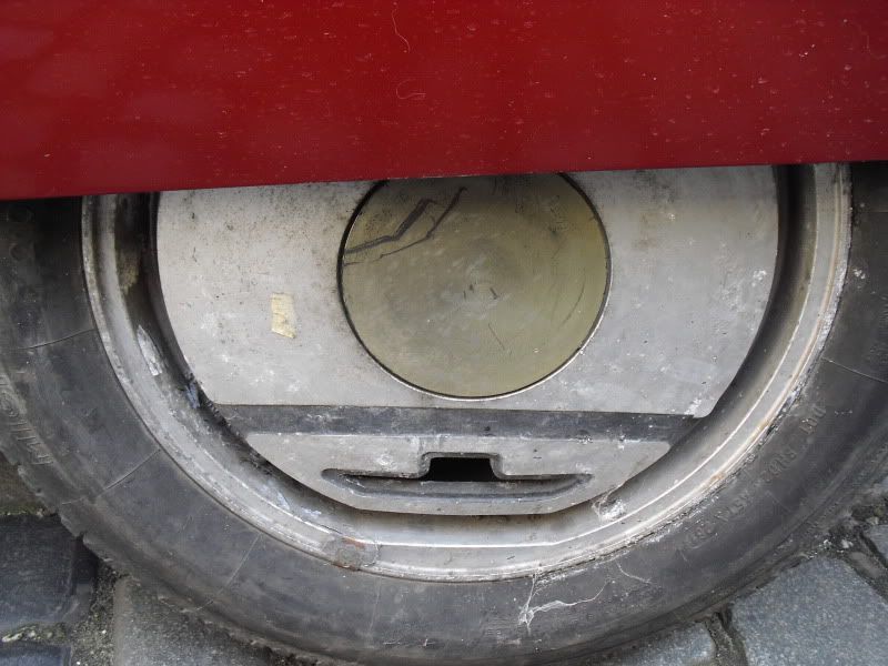

een goede wasbeurt heeft ze echt wel nodig… ze is momenteel wat dirty…
Laughing
ik ben dus van plan om de vlgen te laten afdraaien bij een bedrijf hier in de streek dos momenteel komen er andere velgen en banden op… die niet origineel zijn.
met de velgen is het erg gesteld momenteel…
deze is volgens mij ooit gepoedercoat
nog een klein vraagje waar zou ik mijn boordcomputer + de 4 schermpjes kunnen laten maken?
Gepost: 24 maart 2011 07:25 PM
  [ # 63 ]
De eerste velg ziet er idd niet uit Wink
Die andere valt nog wel mee.
Wat is er deffect aan de display’s?
Meestal is de behuizing niet goed, waardoor deze de dispay’s niet meer goed tegen de printplaat aan drukt.
De buisjes waar de schroeven in in zitten breken meestal, soms is hier nog wel wat aan te lijmen.
Anders zal je een andere manier moeten vinden om de voor en achterkant goed tegen elkaar gedrukt te krijgen.

Ik zal je topic met belangstellling volgen! De “nette” velg is inderdaad al eens “gedaan”: het donkergrijs in de groeven tussen de hogergelegen alumuniumkleurige vlakken vormt rechte strepen, terwijl het “de bocht om” zou moeten gaan en bij het ventiel ook “de diepte in”. Dat kunnen ze op jouw adres vast beter!

die ene foto geeft een beetje weer wat Rens bij mij heeft opgehaald…... Confused
en je weet hoe ze er nu uit zien, weer heel netjes.
dus er is bijna altijd wat van te maken !

Wat een prachtige kleur! Mooi dat die weer in het daglicht komt!
