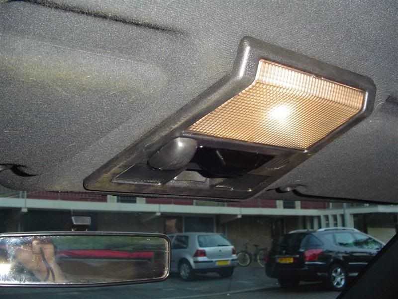

Wat nieuwe plaatjes gemaakt vandaag, onder meer van de carkit die er nu inzit, en van de mooie nieuwe stadslichtjes

  [ # 165 ]
Doe er ook nog een paar witte zijknipperlichtjes op als je toch bezig bent.
