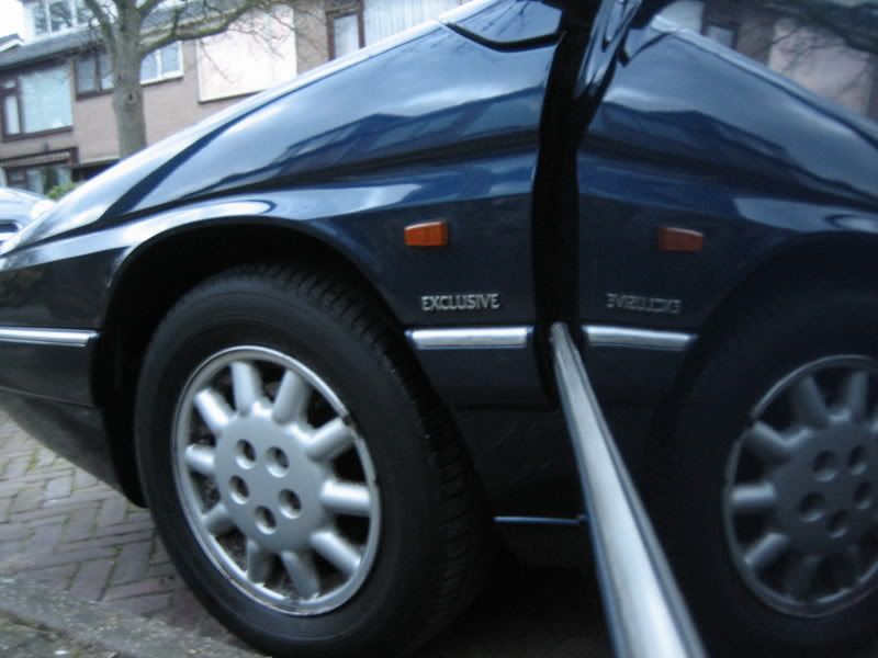

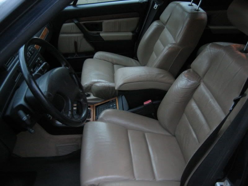

Zo, vandaag eens even aan het poetsen geslagen. Een vriend van me is nogal autopoetser en gebruikt veel Meguairs, dus ik mocht even langskomen.
Het resultaat is geweldig!
Zo was het:http://i6.photobucket.com/albums/y243/x-trailrijder/IMG_3395.jpg
Veel wasstraatkrasjes…
Het resultaat, na polijsten, waxen en het interieur cleanen:
En wat ruikt alles lekker naar kauwgomballen!
