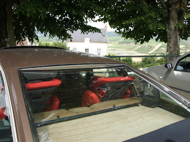

Het wordt geloof ik tijd dat de kleintjes gewoon op de achterbank plaatsnemen ergens komend jaar, de stoelen tikken bijna de achterruit aan nu:
