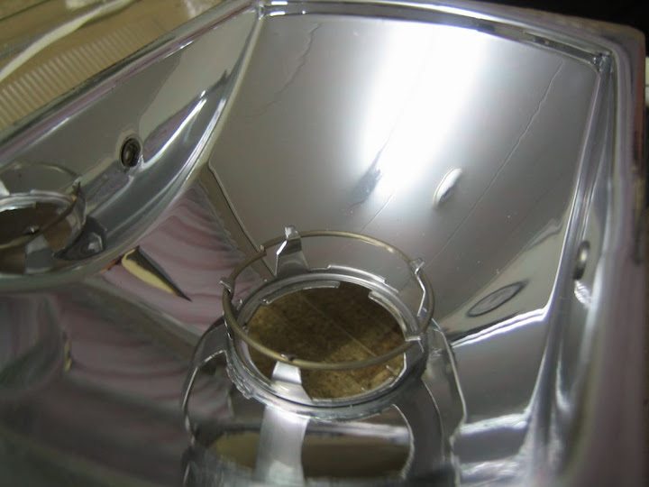

Het gaat waarschijnlijk toch niet lukken. Volgens mij is het gele glaasje niet over de Xenon te plaatsen. Tenzij het klemkraagje over te zetten is op xenon.
dan misschien toch maar op zoek naar een 3000 K Xenon…..
Zit de klem dan niet aan de reflector?
Zo zit het bij een CX verstraler wel.
